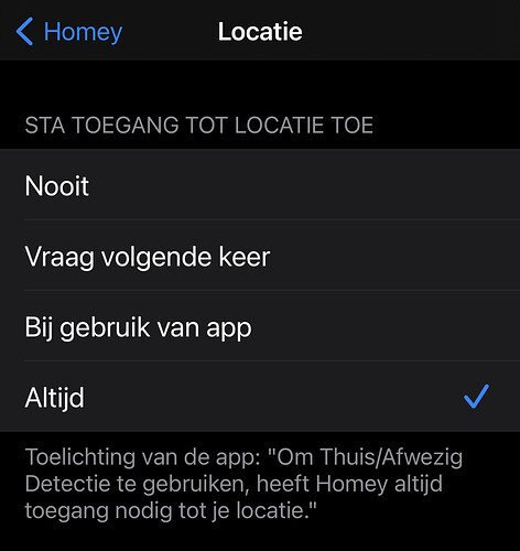

Met iOS geen probleem.
Waarschijnlijk dus een probleem met de nieuwe manier van toegangen geven in Android 10.
