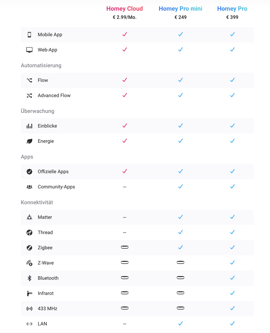

Lies mal die Einschränkungen oder positiv ausgedrückt was und wieviel davon die einzelnen Lösungen anbieten. Wenn’s wachsen soll könnte der homey pro die zwar teure aber auch umfangreichere Lösung sein.

Du bist dir bewußt, dass der Mini nur Matter, Zigbee und Lan kann. Auch hat der Mini kein Wlan eingebaut. Für Z-Wave, Bluetooth, 433 Mhz und Infrarot, brauchst zu zusätzlich noch deine Homey Bridge.
Ich würde dir noch empfehlen deine aktuellen Geräte zu prüfen, ob sie auch wirklich mit Homey kompatibel sind.
Wenn dir das so bewusst ist, spricht nichts gegen den Kauf.

Den Überblick findest Du hier ganz unten:
Ja klar kannst du sicherlich die Cloudlösung nutzen, aber über kurz oder lang, wirst Du damit nicht glücklich. Meiner Meinung nach lebt Homey von den Community-Apps, die sind weitaus besser gepflegt als die “Offiziellen”. Wenn Du Dir einen gefallen tun willst, greif zum Pro. Du wirst es nicht bereuen.
