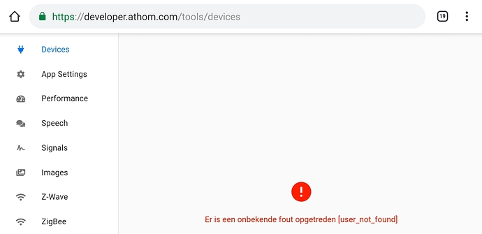

Ik ben over naar 2.0.0.2rc, maar krijg geen connectie meer. Via android app 2.0 niet en via connect.athom.com niet (user not found) Al een paar keer ptp gedaan (>13.4 minuten) ook een paar keer WiFi reset met behoud van data. Nog steeds geen connectie. Heeft het zin om een reset te doen met verwijdering van alle gegevens of moet ook mijn Homey echt even naar Enschede?
Je hebt een ander probleem dan ik had. Bij mij was het niet mogelijk een factory reset te doen. Dus opsturen naar Enschede zou ik niet doen. Ik verwacht trouwens dat ze in Enschede niets anders doen dan het Flaschen van Firmware. Dus een oude (of nieuwe) software versie er handmatig in zetten.
User not found klinkt als gebruikersnaam niet gevonden. Kloppen je naam en wachtwoord?
Ja, ik kan gewoon inloggen op developer.athom.com maar als ik naar apparaten ga dan krijg ik die foutmelding:
