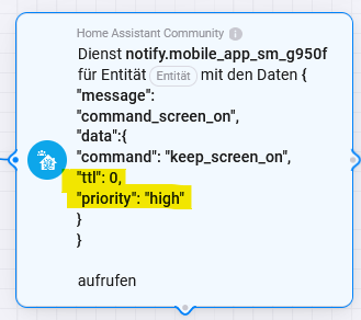

Und ich wollte darüber nur den Bildschirm des Mini-Dashboards (altes Handy) aktivieren.
Also wollte ich stattdessen HA bemühen, die HA MobilApp auf dem Handy zu steuern und darüber den Bildschirm zu aktivieren.
Dafür gibt es den Dienst notify.mobile_app_xxx
Mit der Community-App kann ich den Dienst auch starten:
grafik
Das Problem ist nun aber, dass der Aufruf mal “durchkommt” und mal nicht.
Ich denke, es liegt an der Wifi-Steuerung des Samsung S8. Wenn man das Handy manuell aktiviert, sieht es so aus, als würden die Services in dem Moment ankommen.
Hintergrundaktivität ist für alle relevanten Apps erlaubt.
Habt ihr einen Tipp, was man noch einstellen kann, damit das Gerät dauerhaft im Wifi bleibt?
Edit:
Evtl. habe ich die Antwort schon gefunden. Es gibt zusätzliche Parameter. Sieht nun besser aus. Ein Langzeittest steht aber noch aus :slight_smile:

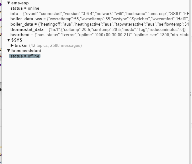

Ich habe jetzt eine Entität an MQTT angebunden, aber diese wird nicht in HomeAssistant eingelesen. Im MQTT Explorer sehe ich die Werte. Dort steht aber komischerweise, dass homeassistant offline sei.
Wenn ich es in HA neu starte ist es online und dann nach einer Weile wieder offline. Woran kann das liegen?
Ich habe es gefunden - bei dem Gerät musste explizit die autodiscover Funktion für HA freigegeben werden… jetzt sind die Geräte in HA zu sehen. Im Homey Pro aber noch nicht. Muss ich dafür auch noch was freischalten?
