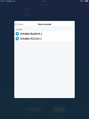

Hallo leider gibt es den Sensor bei der Auswahl nicht
Da der TV auch nicht als Gerät Auswahlband ist
So geht es leider nicht wie du es vorgeschlagen hast

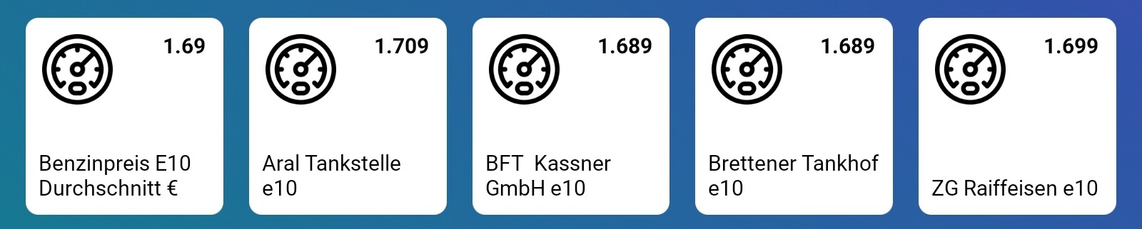

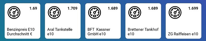

Bei den Sensoren ist es bis auf wenige Ausnahmen genau so. Ich lasse beispielsweise die Benzinpreise in meiner Umgebung durch HA abfragen:
Das Ganze importiere ich dann als Sensor in Homey und habe diese Preise auf meinem Dashboard und verwende sie in Flows:
Deswegen verstehe ich momentan deine Frage nicht.
