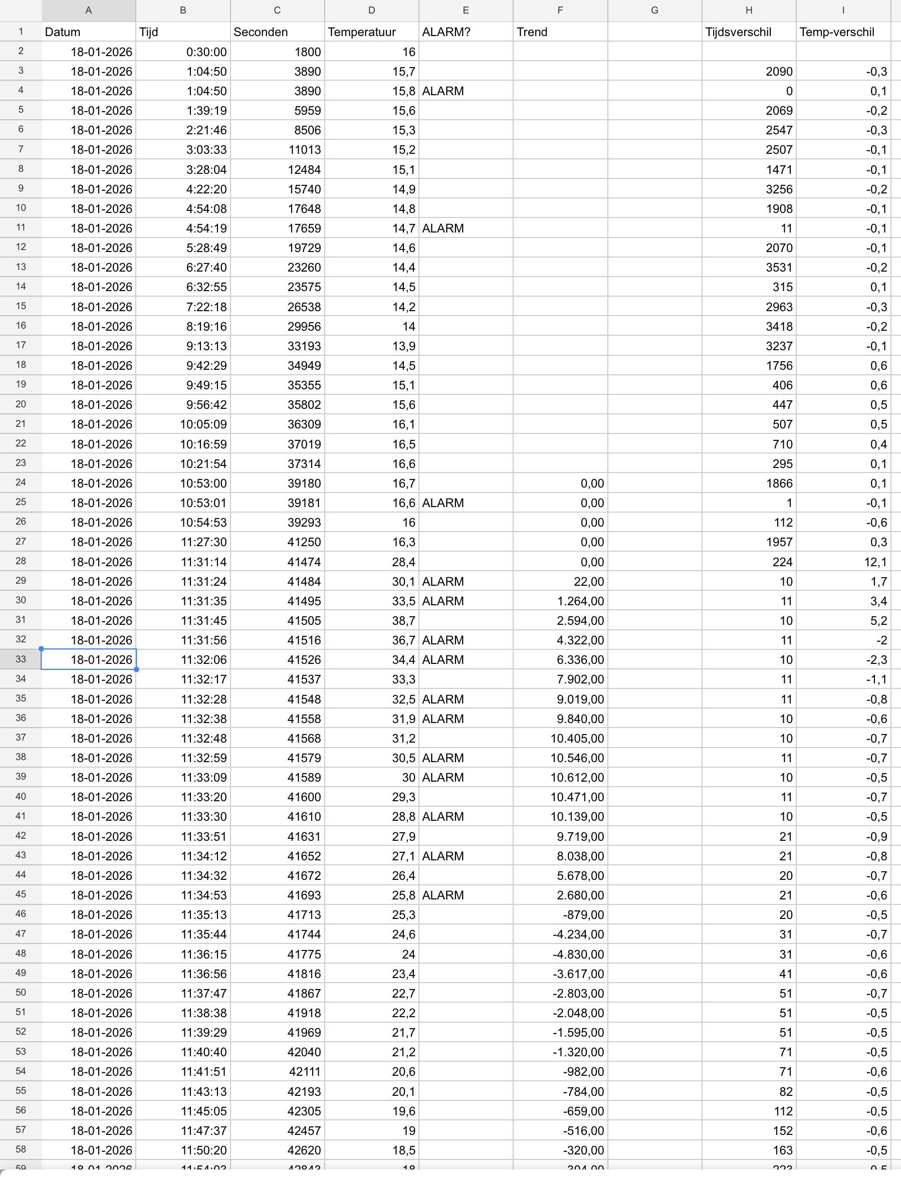

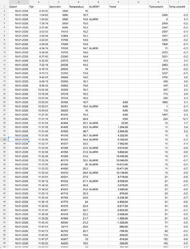

Interessante Idee. Zufälligerweise habe ich den Aqara-Temperatursensor in der Küche aufgehängt. Warum also nicht testen?
Um die Batterie zu schonen, meldet der Sensor nicht oft, es sei denn, es gibt eine große Temperaturänderung.
Der folgende Fluss meldet jedes Mal, wenn Homey eine Temperaturänderung beobennt. Außerdem wird ein 30-Sekunden-Timer gestartet. Wenn es noch nicht beendet ist, bevor der Fluss wieder ausgelöst wird, gibt es Scheiße an der Murmel.
Ab 11:31:07 Uhr heize ich den Sensor mit einem Haartrockner auf. Um 11:31:24 Uhr meldet der Sensor innerhalb von 30 Sekunden einen Temperaturanstieg. Es scheint also zu funktionieren.
Leider meldete der Sensor auch innerhalb von 30 Sekunden erneut 1:04, 4:54 und 10:53 Uhr..
