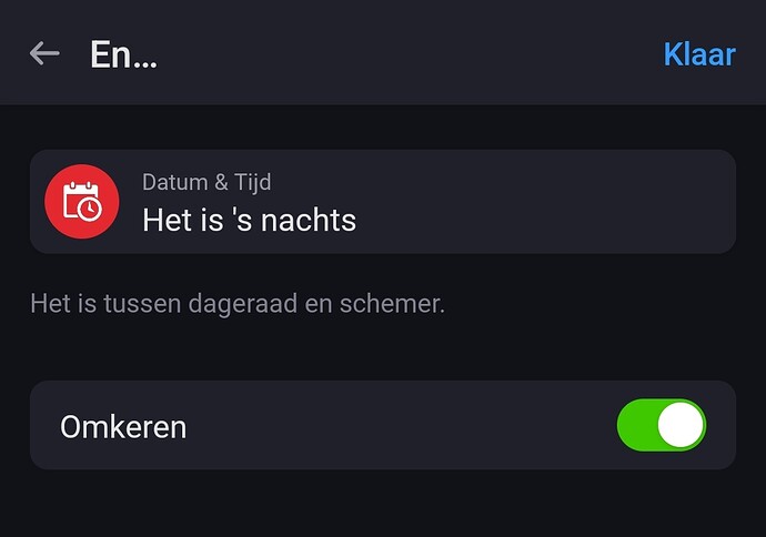

ik zal wel blond zijn, maar het ‘het is nacht’ kaartje is altijd false. wie o wie kan mij helpen?
ik wil met deze flow lampen aanschakelen als mijn IP-camera’s beweging detecteren én het niet overdag is. maar de lampen lijken nooit aan te gaan. bedankt!!!

ik hoopte dat ‘het is nacht’ tussen zonsondergang en opkomst zou zijn, maar ik kan nergens docuemntatie vinden hierover
Dat klopt zo ongeveer. Vlgs mij tussen ‘start zonsondergang’ en ‘einde zonsopgang’

Wanneer ik bij het is overdag of het is 's nachts kaart onder de i kijk vind ik dezelfde tekst.
Het is tussen dageraad en schemer.
Dageraad geldt voor de ochtend.
Wiki:
Dageraad of ochtendgloren is de periode van schemering direct voorafgaand aan zonsopkomst.
Staat gewoon bij het i tje en ook als tip onder de std flow.
Als je het omkeert dus tussen schemer en dageraad.
Dan gaat het omkeren van dag naar nacht niet goed.

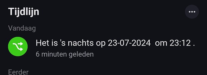

Getest met een Homey in Kyiv nu is het ~ 23u12 daar.
Werkt.
Hier in std flow omdat ik geen AF bij de hand heb gaat het gewoon goed.
Het is hier nog steeds overdag met AF.
Zon onder was om 21:47
Overdag blauw en voor nacht geel.
