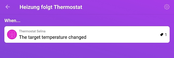

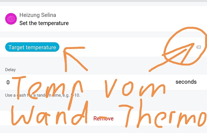

Kann mir mal jemand auf die Sprünge helfen. Ich habe ein Devolo Raumthermostat und ein Spirit Z-Wave Heizkörperthermostat. Ich möchte jetzt die Temperatur am Raumthermostat ändern, und dann soll sich die Temperatur am Heizkörperthermostat auf die vorgegebene Temperatur ändern. Wie mach ich das?
Ist nicht schwer, lass das Heizkörper Thermostat dem Wandthermostat filgen.
IMG_20190202_223359
Hat super funktioniert. Das ist bei Homey alles etwas anders als bei homee. Und dann alles in English. Da werd ich wohl noch etwas brauchen, bis ich mich da hineingearbeitet habe.
