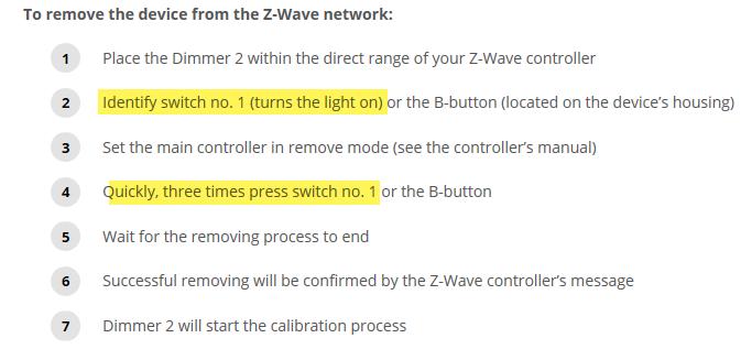

Meinst Du den Lichtschalter 3 x drĂŒcken oder die Anlerntaste?
Das GerĂ€t ist ja noch mit homee gekoppelt. Durch das Exkludieren, obwohl noch inkludiert, setzt das GerĂ€t zurĂŒck.
Lichtschalter
https://manuals.fibaro.com/dimmer-2/
Inkludieren:
Exkludieren:
Ok. Dann brauche ich die Schalter nicht wieder ausbauen. Das ist schon mal gut. Klingt aber trotzdem nach viel Arbeit bei allden GerĂ€ten. Muss ich ein Wochenende dafĂŒr einplanen, sobald mein Homey da ist.
