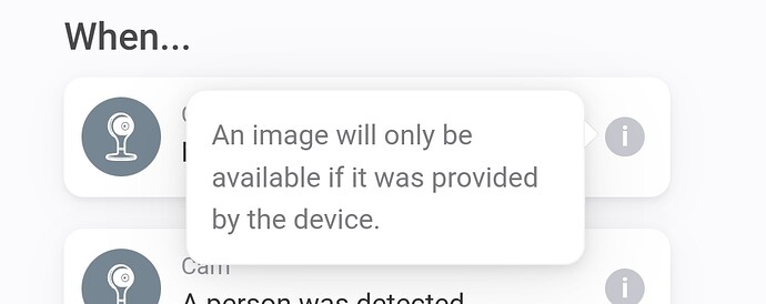

PS. Ik zie net deze “bijsluiter”, wat lijkt te betekenen dat het van de cam (model) afhankelijk is, of er wel of niet een snapshot beschikbaar is:
Ja idd, goed gezien.
Ik heb zojuist Homey een bericht gestuurd.
Zal hier iedereen informeren met een antwoord.
NB: Zojuist antwoord terug, zit er vooralsnog niet in …
