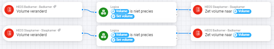

Beste forum leden,
Ik heb in mijn woonkamer twee speaker pairs die ik mbt volume aan elkaar wil koppelen.
Als ik twee simpele flows maak dat wanneer bij de een het volume veranderd hij het volume van de ander aanpast en visa versa dan gaat het niet goed en komt hij in een soort loop.
Ik heb het werkend met een simpele vertraging van 1 seconde. Dit werkt maar lijkt mij niet de mooiste oplossing. Hebben jullie een idee hoe de eerst getriggerde flow de 2e tijdelijk uitschakelt zodat die tijdelijk niet mee doet.
Alvast bedankt voor het meedenken.
