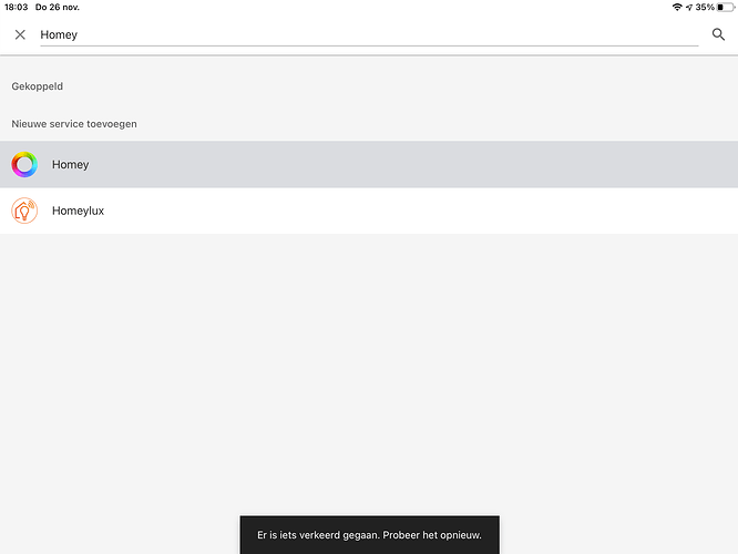

Het account lijkt nu gekoppeld. Geen foutmelding daar meer. Maar alles is offline en als ik wil synchroniseren dan krijg ik deze meldin:
Ik ben de hoofd gebruiker en heb alles toegevoegd.
Hoop dat iemand nog een idee heeft. Heb Athom al gemaild maar dat zal wel even duren. Nu pas merk ik hoeveel ik de Google gebruik om zaken aan en uit te zetten. :cry:
