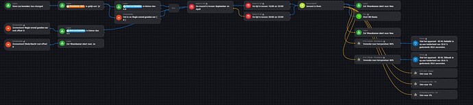

Ook hier een combinatie van Lux, zon op/onder tijden voor blokkeer functies.
's Nachts mag er niets aan kunnen gaan door bijvoorbeeld bliksem.
Ook vals licht door bewolking wordt zo een beetje ondervangen.
De vaste tijden uitschakel flow in ook nog actief voor het geval dat er problemen zijn.
Met onderstaande flow bepaal ik of de helderheidstrend stijgt of daalt. Hiermee voorkom ik vlak achter elkaar aan en uit gaan
Bij mij gaan bepaalde lampengroepen aan bij verschillende lichtsterktes afhankelijk of ik thuis ben, thuis kom of wakker word.
(De browser toont niet alle blauwe lijntjes)
Is er iemand die mij een stapje op weg kan helpen met de trend, dat vind ik nog een mooie toevoeging.
Alleen ik krijg geen output uit een trend…
Kan of moet ik ergens nog iets instellen? Dank alvast voor enige hulp!
