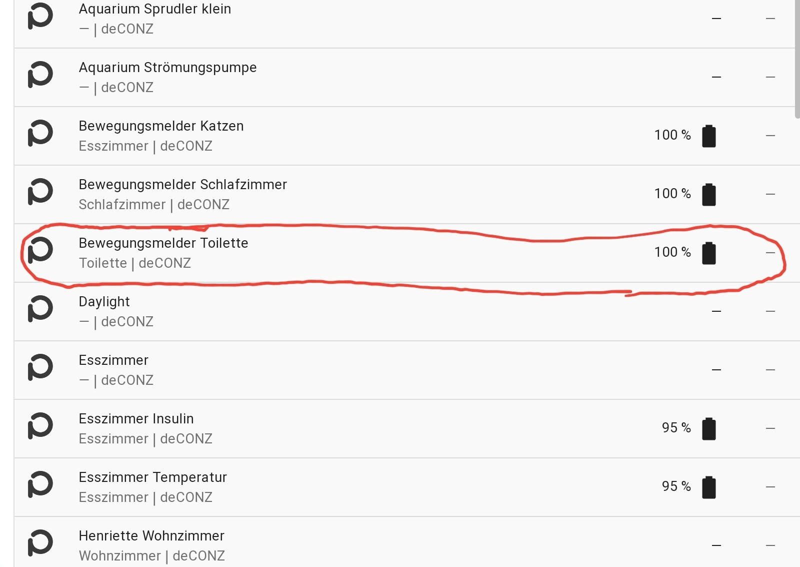

Nur mal ein kleines Beispiel für dich:
Du siehst hier den Bewegungsmelder Toilette, der über einen Conbee 2 Stick an Home Assistant angemeldet ist.
Jetzt wird der Sensor über die Homey HA Community App in Homey importiert.
Das Ergebnis überzeugt:
Die Werte des Sensors werden jetzt direkt an Homey durchgereicht und können in Flows integriert werden. Das funktioniert ohne jegliche Latenz. Ganz davon abgesehen, kannst du mit HA gigantische Dashboards machen, die über eine IP Adresse aufrufbar sind. Weiterhin hat HA die Möglichkeit, viele Geräte an Homey zu senden, die eigentlich nicht kompatibel sind.

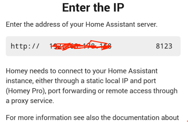

Was mich wundert, weil die App in der Bridge installiert ist, nur die Verbindung klappt nicht.
Ich hab selber keine Bridge, deshalb ist das ehr eine Vermutung. Frag doch mal @RonnyW, er hat die App entwickelt.

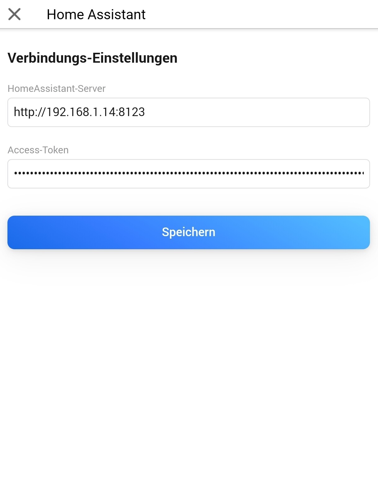

Alles richtig eingestellt (IP Adresse und Port) ? Versuch mal ein neues Token in HA zu erstellen und trag es ein.
@Undertaker Wenn ich das richtig lese verwendet @Frank62 HomeyCloud. Da läuft nur die Athom-HomeAssistant-App.
Wo denn Bitte? Ich kann nur IP und Port angeben.
Feste IP Adresse haben alle meine smarten Geräte. (über FritzBox eingestellt).
Screenshot at Mar 18 13-41-22
