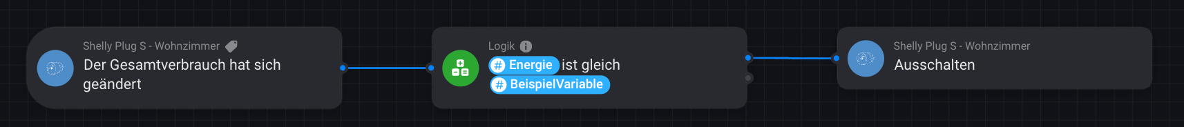

Das könnte man mit einer numerischen Variablen lösen.
Beim Ausschalten des Shellys könnte man den aktuellen Gesamtverbrauch + dem maximalen Soll-Verbrauch beim nächsten Einschalten errechnen:
Wenn Shelly und Heizlüfter wieder gestartet wurden, erhöht sich der Gesamtverbrauch im Shelly. Dieser muss bei jeder Änderung mit dem max. Soll-Verbrauch verglichen werden. Entspricht dieser dem errechneten max. Soll-Verbrauch, dann wird der Shelly ausgeschaltet:

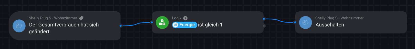

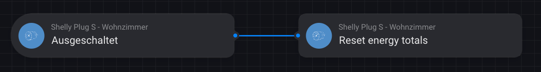

Vorschlag 2
Solltest Du auf die kontinuierliche Aufzeichnung des Gesamtverbrauchs verzichten können, dann könntest Du den Gesamtverbrauch bei jedem Ausschalten des Shellys auch löschen lassen:
Der 2. Flow ist im Grunde identisch mit dem oberen 2. Flow, nur das der Verbrauch nicht mit einer numerischen Variable, sondern direkt mit dem gewünschten max. Soll-Verbrauch verglichen wird:
Im Grunde wie Uwes Vorschlag nur mit einem Shelly.
