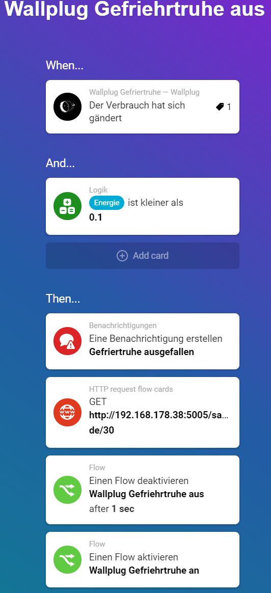

ich bekomme den Flow nicht gebacken bzw. vernünftig zum Laufen.
Vielleicht habt Ihr die Lösung dafür.
Problemstellung:
Ich habe eine Gefriertruhe und möchte gerne benachrichtigt werden, wenn die Truhe eventuell Hops geht.
An der Truhe hängt ein Fibaro Wallplug.
Da ich ja nur noch die Karte “der Verbrauch hat sich geändert” habe als Trigger
und die Truhe so eine Art Standby hat, kann ich es nicht vernünftig Triggern.
Im Standby braucht die Truhe so wenig Strom, dass meine bisherigen Trigger nicht funktionieren.
Was mir fehlt ist eine Karte/Variable die über die Zeit geht alla
Wenn Verbrauch unter 0,1Watt über die Dauer von 5 Minuten…
Das wäre dann vielleicht auch eine Lösung für Trockner/Waschmaschine etc…
Anbei meine bisherigen Versuche
Danke
Eine Möglichkeit wäre mit einem Timer zu arbeiten.
Flow 1: Wenn Verbrauch sinkt unter x dann Timer mit x sek starten.
Flow2: Wenn Verbrauch steigt über x dann Timmer stoppen.
Flow 3: wenn Timer erreicht 0 dann deine Aktion
Mensch
ich zerbreche mir hier den Kopf und Du haust hier die Lösung mal schnell raus.
Das sollte so funktionieren.
DANKE
:ok_hand::wave:
