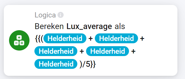

Ik heb één Aeotec Multisensor + 4 aqara lightsensors.
Nu wil ik hier het gemiddelde van berekenen, zodat één wolkje voor de zon niet direct mijn lampen aan laat gaan.
Nu gebruik ik hiervoor onderstaande berekening, maar deze doet niets:
De Aeotec sensor is middels USB aangesloten en stuurt bij elke lux-wijziging een update en die gebruik ik als trigger voor het berekenen van het gemiddelde.
Wat doe ik hier verkeerd?
De Logica kaarten willen nog wel eens moeite hebben met spaties. Het is lastig te zien, maar als je ergens spaties hebt staan, haal ze dan weg.
Je kunt ook de app <group> gebruiken om een device te maken die de gemiddelde helderheid van de sensoren berekend.
Systeem leek ergens op te hangen, nu werkt ie wel.
Thnx iig voor reacties.
