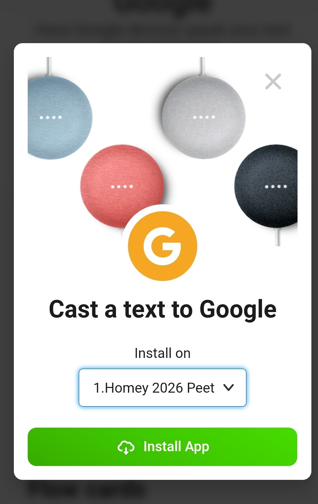

Aha, dan dien je vlgs mij eerst (of steeds) de nieuwe Homey te selecteren. Geef de nieuwe Homey SHS in ieder geval even een iets andere naam voor de duidelijkheid.
Voorbeeld van mijn Homey’s:
