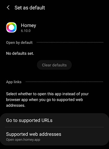

Weet niet of er iets gewijzigd is in Android
Bij Instellingen - Apps - Homey - Set as Default
Zie ik
Wellicht helpt dat de oplossing te vinden.
Verschillende telwfoonmerken hebben soms specifieke eigen keuzes.
het ei van columbus…
ik heb daar een vinkje omgezet en zie daar hij vind de link en ik kan hem accepteren.
thanks.
kan ik weer verder spelen met instellen van zaken :grinning:

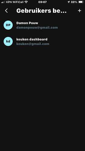

Ga naar de streepjes links boven en klik op gebuikersbeheer;
Je komt dan in dit scherm:
Klik rechtsboven op het plusje dan krijg je dit scherm:
Vul naam in, email adres kan een fictief adres zijn en ken de rechten toe.
Bij instellingen kan je per device instellen wat het standaard dashboard is.
