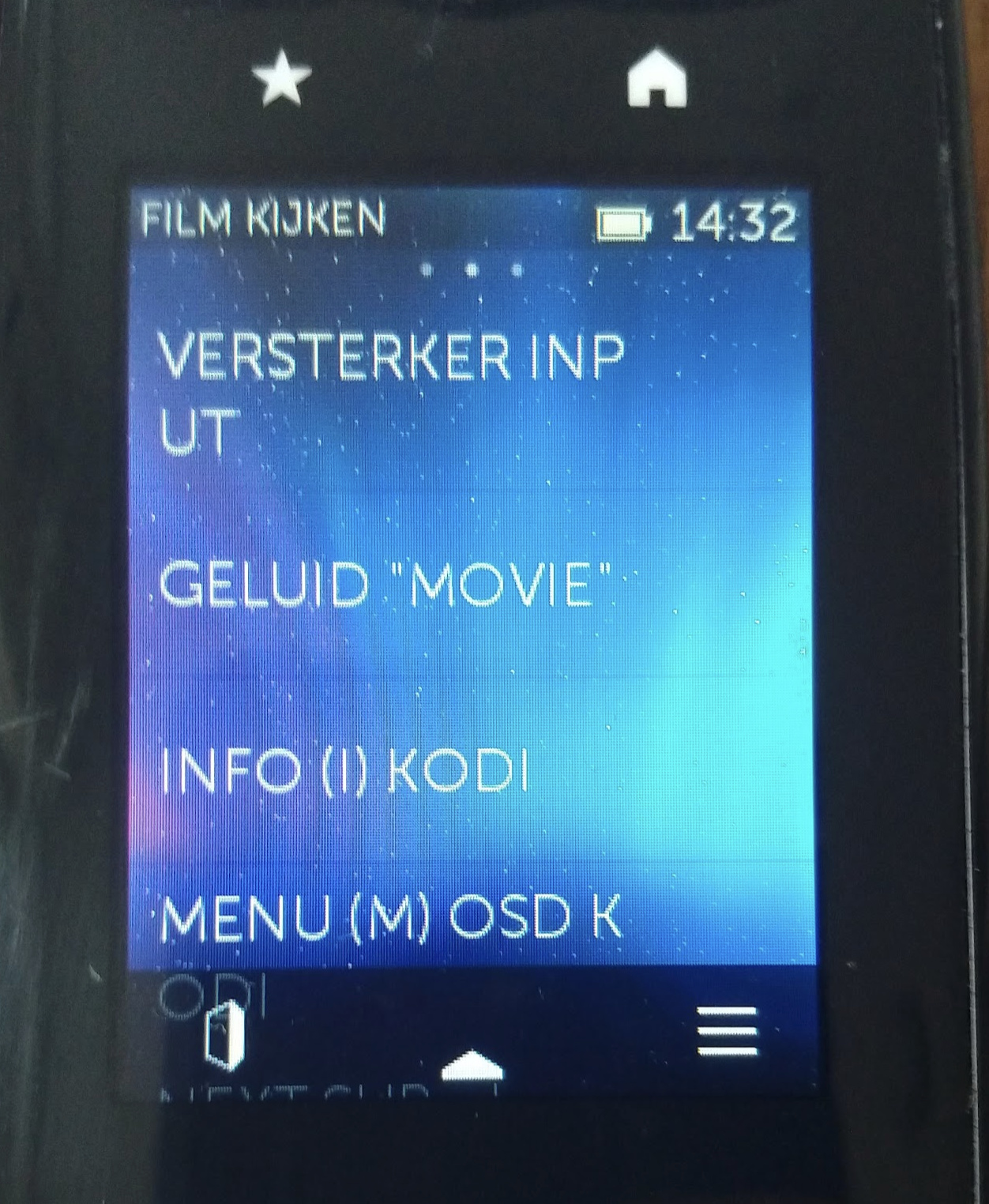

Hier zie je mijn scherm bij de activiteit ā€˜Film kijken’:
Ik heb die knoppen er extra bijgezet, omdat soms de ingang niet goed geschakeld werd.

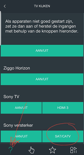

Alternatief hiervoor is minder intuĆÆtief, maar net zo snel:
Na het stoppen van de cast tik je in de app opnieuw op TV kijken.
Dan schakelt er niks, maar dan kun je links onderin op het vraagteken klikken.
Dan kun je onderdelen van de activiteit opnieuw uitvoeren.
In mijn geval kan ik vanaf daar de versterker opnieuw op de juiste HDMI poort zetten:
