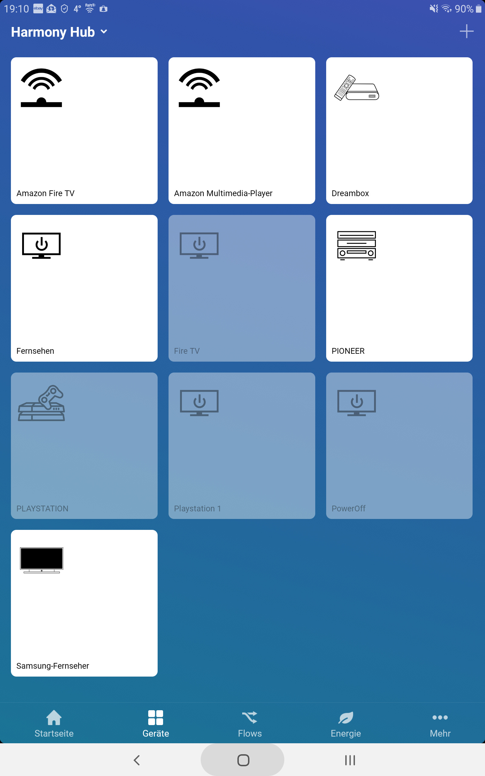

wenn ich einen Harmony Hub einbindet , kann man dann nur die Sequenzen abrufen oder auch die einzelnen Geräte ?
wie steuert ihr dann das ganze ? oder betreibt ihr zusätzlich eine passende Fernbedienung dazu ?
danke
Du kannst jedes Gerät einzeln einbinden.
Du kannst es mit Homey steuern, aber auch gleichzeitig mit einer passenden Fernbedienung.

Ich hab die Harmony Hub mit der Fernbedienung (Elite) und Alexa im Einsatz. Ich kann mir kein Szenario vorstellen dass nicht umsetzbar ist. Vorallem Dank der genialen App von @jreenen ! Meine Usecases:

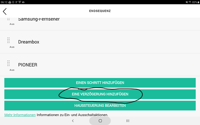

ich habe eigentlich selber das Problem mit der Harmony selber und dachte ich kann das über Homey lösen
ich hätte gerne das sich der Fernseher vor der Soundbar einschaltet und da da dazwischen ein wenig wartet (weil sich Tv manschmal ein Knakcksen verursacht wenn die Soundbar schon läuft )
umgekehrt hätte ich beim ausschalten lieber die Soundbar zuerst aus und dann den Fernseher aus dem selben Grund

aber das lässt sich in der Sequenz nicht verschieben zumindest bei mir nicht :rofl:

da fällt mir noch ein die Sequenz mach ich immer am PC da kann man nichts einfügen da dich das Programm quasi durch das Einrichten führt
laut deinem Screenshot machst du das am Smartphone oder
jup
wenn ich die Verzögerung verschieben will
ps gerade probiert , scheint in der Startsequenz gehen aber nicht in der Endsequenz :thinking:
bei mir gehen Verzögerungen auch bei den Endsequenzen :man_shrugging:
da kommt keine Fehlermeldung wie bei mir ?
das gibts ja nicht
dto. funktioniert auch bei mir
Kann ja nicht sein das es bei mir dann nicht geht :sob:
