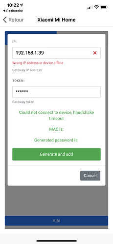

J’ai l’IP et le token mais en rentrant ces Ă©lĂ©ments, j’ai ce message d’erreur dans Homey:

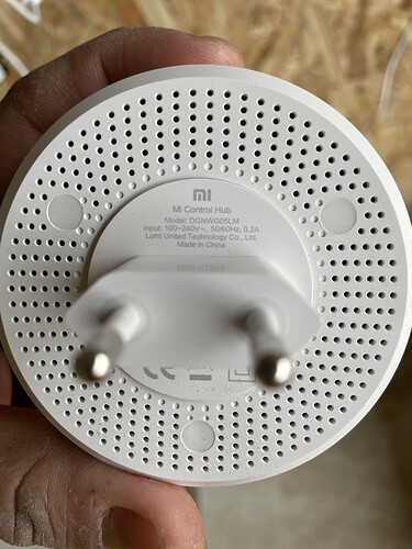

Quelle est ta version mi home?
Quelle est la ref de ta gateway?
Le mdp que tu dois trouver est une suite alpha numérique de 16 caractÚres type 69B7C3C10528xxxx , si tu y parviens renseigne l adresse Mac avec le mdp plutÎt que l Ip dans l interface Homey -mi home .

Le ‘token’ est beaucoup plus long que les 5 caractùres dans l’image.

Je n’ai pas un endroit oĂč est notĂ© la rĂ©fĂ©rence de ma Gateway. Il faut que j’aille voir dessus.

La réf est inscrite derriÚre la gateway.

La Gateway v2 s’appelle Mi Control Hub. C’est peut ĂȘtre la mon erreur.
