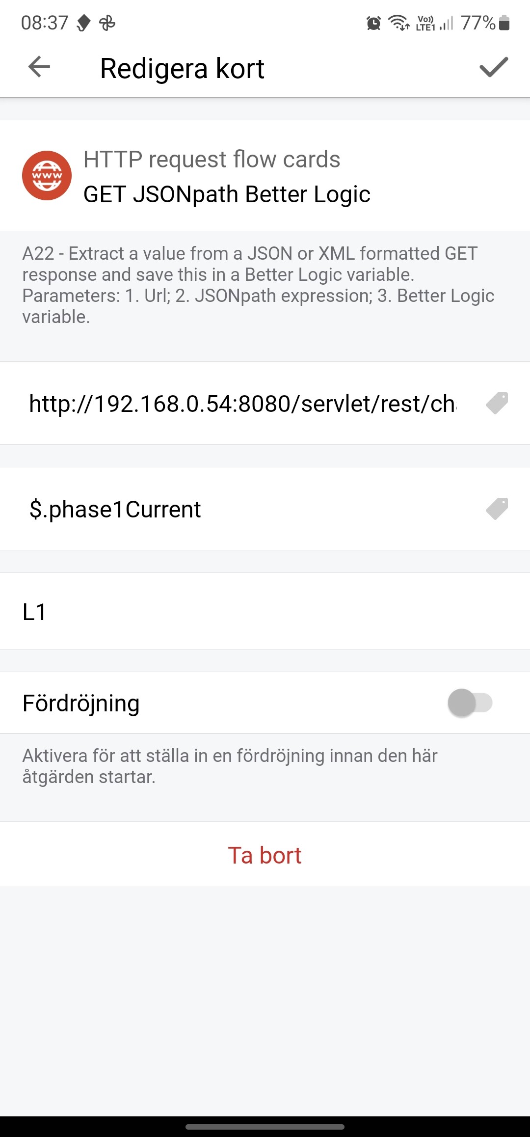

Nu ska vi se
Detta Àr pÄ fas L1.
För L2 och L3 - $.phase2Current och $.phase3Current som jsonpath.
https://homey.app/f/WT5h4b
Byt ut ipadressen till din egen.
http://192.168.0.54:8080/servlet/rest/chargebox/meterinfo/CENTRAL100?_=1629673697821
Installera “better logic” och gör en variabel för varje vĂ€rde du vill ha.
Jag gjorde L1, L2 och L3.
Installera “http request flow cards”
För att fĂ„ vĂ€rdet i exemplet med rĂ€tt decimal sĂ„ gjorde jag ytterligare variabler under “mer” och sedan “logik”. L1A osv
HÀr hittar du en mÀngd variabler som du kan anvÀnda. Byt till rÀtt ipadress.
http://192.168.0.54:8080/servlet/rest/chargebox/status?
