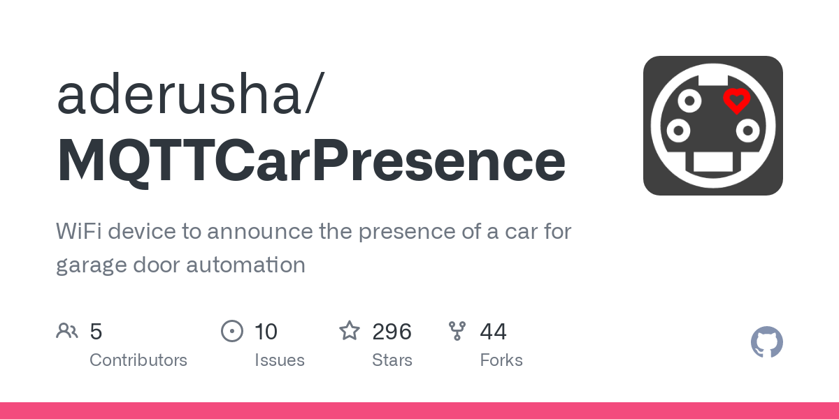

Misschien kan dit je helpen?
Het is wel zelf bouw, maar moet niet zo moeilijk zijn. Ik heb er ook een gemaakt.
Mijn probleem is alleen dat ik geen garage heb. :smile:
Maar vond het wel leuk om te maken.
