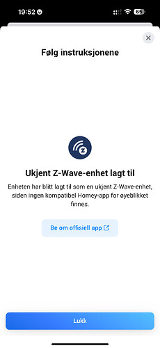

Hei. Jeg holder pÄ Ä flytte over systemet mitt fra Futurehome til homey, og i den forbindelse hÄpte jeg pÄ at modusbryteren fra futurehome skulle la seg inkludere, men det gjorde den ikke.
Den kommer inn som ukjent z-wave enhet som homey tror er en av/pÄ enhet.
Er det noen som vet om en app som gÄr Ä laste ned for Ä fÄ stÞtte for denne? Har prÞvd Namron og EasyLightning appen uten noe hell.
Fikk du noe orden pÄ dette? KjÞpte nettopp en slik modusbryter etter tips fra ekspeditÞren hos ElektroimportÞren. Jeg sa jeg hadde Homey, sÄ jeg tenkte ikke pÄ Ä gÄ i dybden. Vel hjemme sÄ forsÞker jeg kople opp og fÄr akkurat det samme som deg. Ukjent enhet.

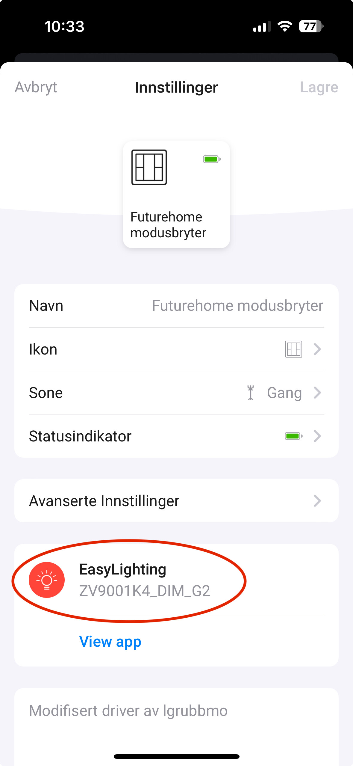

Jeg fikk den omsider ved Ă„ modifisere EasyLightning appen. Kildekoden lastet jeg ned fra github.
Husker ikke helt hvordan jeg gikk frem, da jeg ikke visste helt hva jeg holdt pĂ„ med😅
Ser den ligger inn som «ZV9001K4_DIM_G2», sĂ„ jeg la vel inn ID’en pĂ„ futurehome bryteren inn i den driveren :thinking:

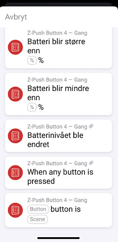

Det er en Heatit 4 knapp bryter og kan legges til med Heatit appen :wink: Heatit Z-Push Button 4 Black | 4512683 | Heatit documents page
Takk for tips, fÄr lagt den til men kan fÄr opp av at det er en ukjent enhet uten app stÞtte selv om jeg bruker Heatit appen nÄr jeg legger til. Ser ikke ut som jeg har mulighet til Ä bruke de 4 knappene heller :see_no_evil_monkey:
Merkelig. Jeg ekskluderte direkte i fra Futurehome og inkuderte i Homey i gÄr. Fungerte fint med alle knapper og en flow per knapp.
Etter mye knoting sÄ fant jeg ut at mine ikke var Heatit 4 knapp . Jeg prÞvde sÄ med easylighting og lykktes.
