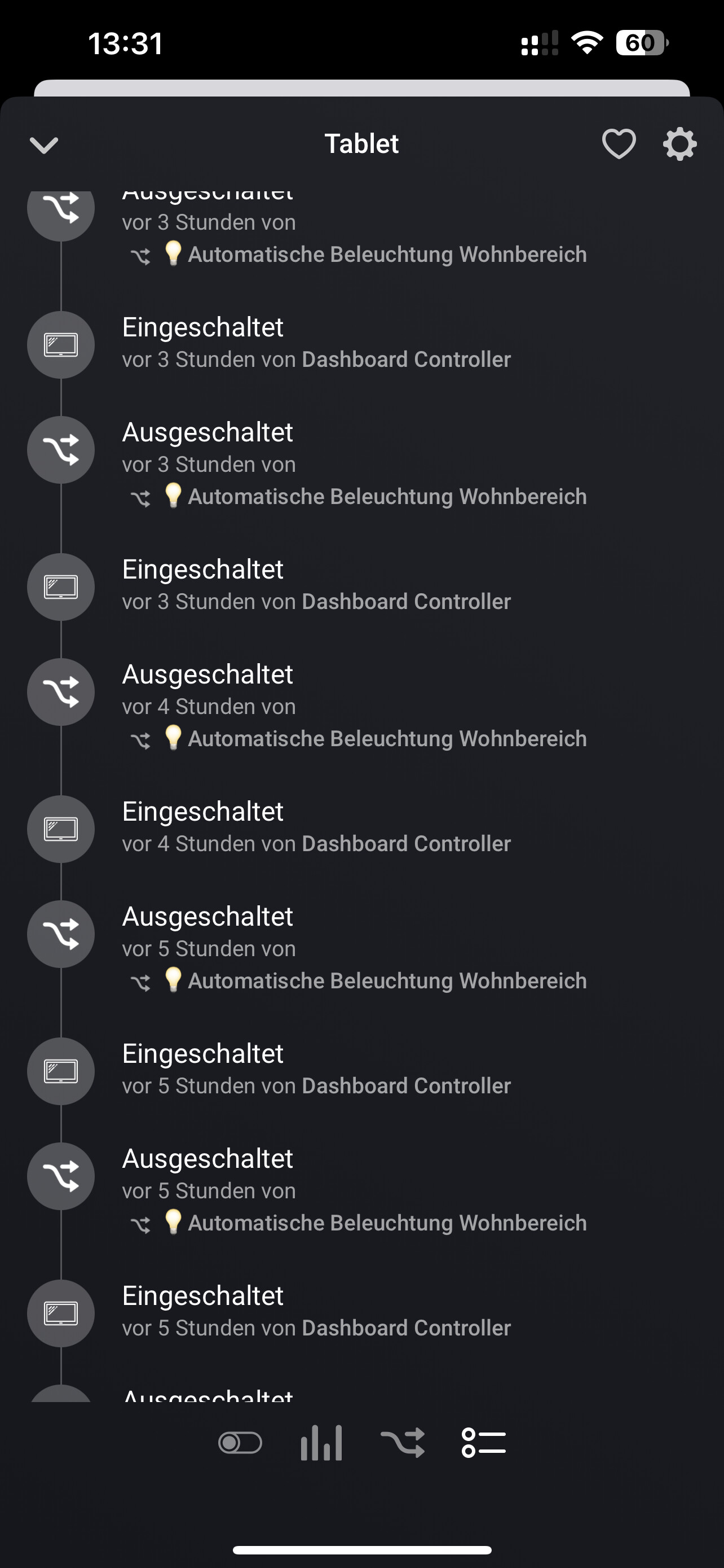

Hallo zusammen, hat hierzu eventuell jemand eine Idee? Bewegungsmelder von mir schaltet das Tablet automatisch aus und auch wieder ein, sobald man sich ins Wohnzimmer begibt. Das Ganze gesteuert über einen Flow. Leider schaltet sich das Tablet immer wieder von alleine ein und ich weiß nicht, warum.
Hat jemand vielleicht eine Idee?
