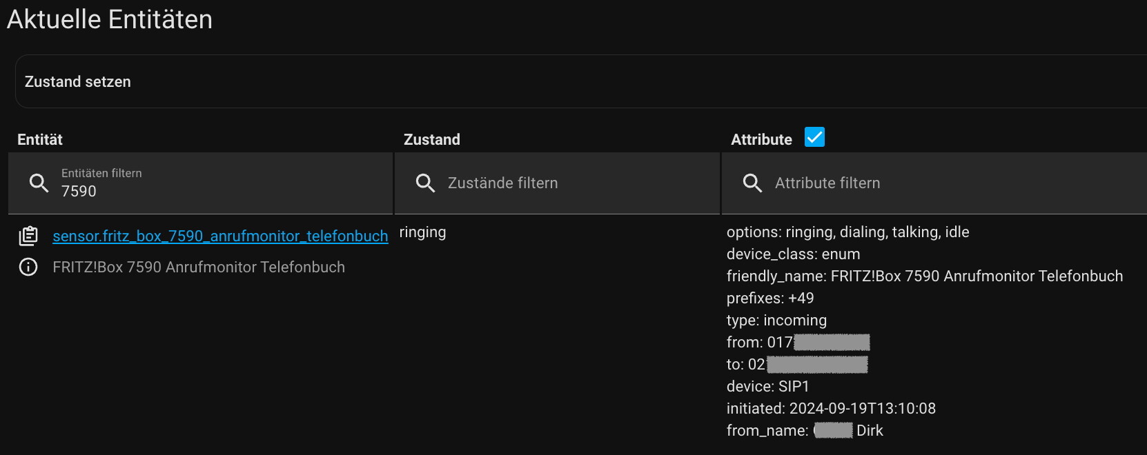

Hier noch ergänzend die Attribute während eines Anrufs (beim Klingeln):
Somit sollte man auch den Namen des Anrufers, oder, falls dieser im FRITZ!Box Telefonbuch nicht vorhanden ist, die Telefonnummer ansagen lassen können.
EDIT
Ok, die Attribute stehen allerdings nicht alle in Homey, bzw. der HA Community App zur Verfügung, sondern nur die folgenden:

Folgende fehlen wichtigen Attribute fehlen also:
type:
from:
to:
device:
from_name:
Wie bekommt man diese nach Homey übermittelt? @Undertaker, @Joe75, @RonnyW?

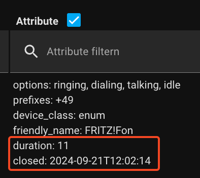

EDIT
Ein paar Infos werden schon mal übertragen:
Gesprächsdauer und Gespräch beendet werden bereits von der AVM FRITZ!Box Call Monitor Integration übertragen. Die Dauer wird allerdings auch erst dann angezeigt, wenn das Gespräch beendet wurde, ist aber eigentlich auch logisch.
Die Info zum Anrufer, also Telefonnummer und Name (falls im FRITZ!Box Telefonbuch enthalten), werden von den Helfern übertragen, die für die GitHub Automatisation und Darstellung im Dashboard benötigt werden.
Die Info zum Telefon Feed, dass müsste die Info in der Anrufliste sein (vermutlich inkl. Icon), z.B. “Nicht angenommenes Telefonat”, “Verpasster Anruf” etc., wird (noch) nicht, bzw. kurzzeitig falsch angezeigt.
Wie schon angemerkt, werden die Attribute wohl nur kurzzeitig angelegt und dann wieder entfernt, so dass sie in der Auswahlliste nicht angezeigt werden.

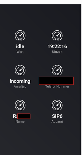

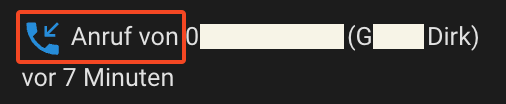

Während es z.B. klingelt werden in HA die folgenden Attribute (rotes Kästchen) dauerhaft eingeblendet, also nicht nur kurzzeitig:
Wird das Gespräch angenommen, werden folgende Attribute dauerhaft eingeblendet:
Wird das Gespräch beendet, dann diese hier:
Klar, bei jeder “Statusänderung” ändern sich die Attribute bzw. werden aktualisiert. Ändert sich der “Status” aber nicht, bleiben die Attribute aber eingeblendet.
Hier eine weitere Info zum Feld Telefon Feed. Diese Infos während während eines Gesprächs angezeigt:

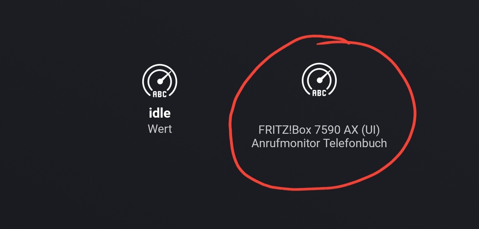

Ich denke, man kann das Attribut manuell eingeben. Das Attributfeld ist nur ein Eingabefeld mit Werteliste. Da kann man auch Werte eintragen, die nicht in der Entity vorhanden sind.
Ich bin nur nicjt sicher, welcher Wert in der Capability steht, wenn das Attribut entfernt wird. Evtl. ein leerer String.
D.h. man kann einen “geändert” Trigger verwenden und dann den Inhaltit Logikkarten prüfen.
Ich hab nach Ronnys Tipp das hier fabriziert:
Ich hab aber keinen Plan, wie die Attribute richtig heißen. Ich teste mal, ob sich jetzt was bei mir tut.
Die Attribute hat Dirk bereits genannt. Die ersten 3 Screenshots, jeweils die rot markierten Einträge.
Wenn das Attribut nicht vorhanden ist, wird die App “null” (also “leer”) als Wert nehmen. Ich bin aber nicht sicher, wie man in Logikkarten prüfen kann. Aber für einen Trigger sollte es genügen. Dann muss man bisschen experimentieren, ob Tag<>“” (leeres Textfeld) genügt.

Benötigt werden folgende Helfer
Ich habe in Homey einen Sensor eingerichtet und die zusätzlichen Werte eingefügt
Jetzt bin ich in der Lage z.B. bei Anrufen den Fernseher leise zu stellen, damit das Klingeln gehört werden kann.
Ein bekanntes Problem ist, dass der CallMonitor in HomeAssistant nur einen Anruf erfasst, ein zweiter zur gleichen Zeit wird nicht korrekt verarbeitet. Ein ähnliches Problem ist, wenn man mehrere Telefonbücher hat, die man unterschiedlichen Telefonen zugeordnet hat. Dafür gibt es keine Lösung.
Die Anrufzeit lasse ich aussen vor. Die kann man auch abfragen, die berechne ich dann in homey, das war für mich einfacher.
Ich hoffe, das war verständlich.
Das hat tatsächlich funktioniert. Habe das Attribut from_name händisch eingetragen, und dann wird auch nur der Name ohne Telefonnummer angezeigt. Damit sollte man eine Ansage hinbekommen. :+1:t2:
