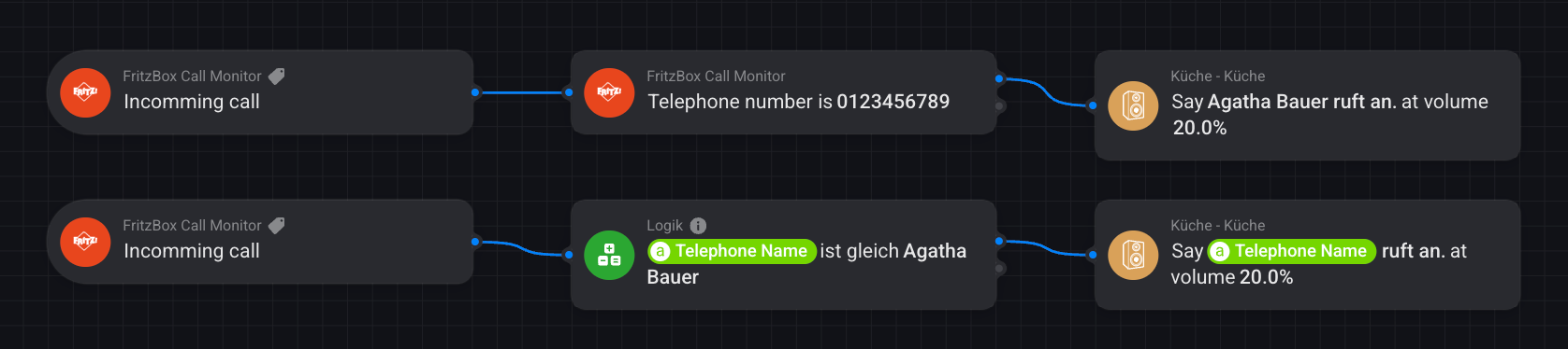

Dann sollte es eigentlich mit einem der folgenden Flows funktionieren, so zumindest mein theoretisches Verständnis:
Man kann durchaus noch weitere Flow Varianten nutzen, z.B. mit einer Logik Karte “Enthält”, etc.

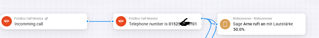

Hier sieht man:
Rufnummer 1 hat Rufnummer 2 (home) angerufen.
Rufnummer wird aber nicht in dem Format erkannt (Ziffern hintereinander) wie im Telefonbuch (+49 usw…) - darum wird wohl auch der Name nicht zugewiesen.

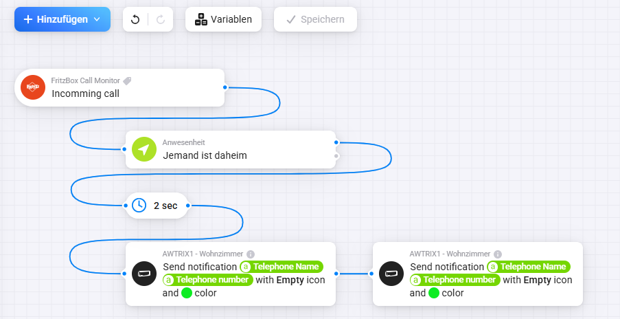

Mein Ziel - Anzeige der Rufnummer und Name (so im Telefonbuch vorhanden) auf der Awtrix-Uhr anzeigen.
Oder halt nur die Telefonnummer

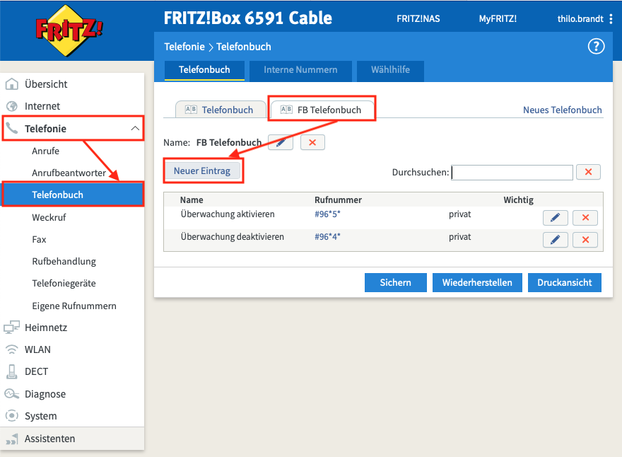

Ich habe erstmal die Funktion in der Fritzbox freigeschalten.
Ich habe nicht ein Schnurlosgerät benutzt sondern die Variante direkt in der Fritzbox.
Siehe oben die Anleitung am Punkt 4.2.
Habe dann ein Telefonbuch zum Test angelegt und dort nur Telefonnummern ohne Länderkennung (+49) und ohne Leerzeichen hinterlegt.
Dann die homey-App installiert.
Das Telefonbuch dann als xml exportiert und den Inhalt per c/p in das entsprechende Feld in der homey-App kopiert.
