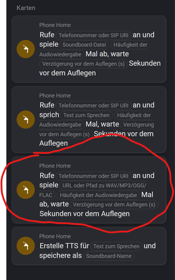

Hab mir mal die App angesehen und mir die DANN Karten angesehen…
Wenn ich das richtig lese, müsste es mit der markierten Karte doch funktionieren, eine Audio auch ohne externe Schnittstelle abzuspielen.
SIP Daten sind von der Fritzbox….
Hab die App auch getestet.Anruf an sich geht soweit.
Karte (Dann) hab ich die Sounboard Ausgabe gewählt.Es wird aber leider nichts abgespielt.Codec ändern hat auch nichts gebracht.Eventuell liegt es an der Sounboard Datei im mp3 Format.Denke hier muss ne Mono 8Bit abgespielt werden…
