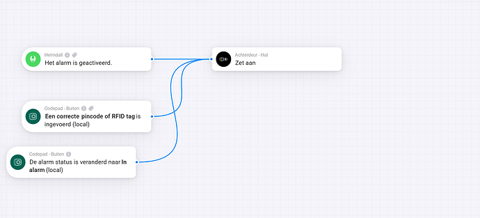

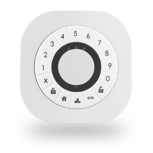

ik kom er niet uit, dus hierbij mijn hulpvraag. Wij hebben een Frient codeslot gekocht om ze een keypad via een flow toe te voegen aan ons Bolt deurslot.
Maar ik kom er echt niet uit. Hoe weet ik niet, maar heb volgens mij nu wel de pincode goed ingevoerd. Want als ik die invoer kan ik hem openen en sluiten. Heb hem in Homey staan, maar daar zie ik buiten sabotage alarm geen wijzigingen. Als ik als Trigger het sabotagealarm in een flow zet reageert hij er wel op.
Heb gegoogled, youtube bekeken en op het forum gezocht, maar ik kom er niet uit. Het is haast net of hij geen signaal naar Homey stuurt (homey Pro). Hopelijk kan hier iemand me een handje de goede kant op helpen.

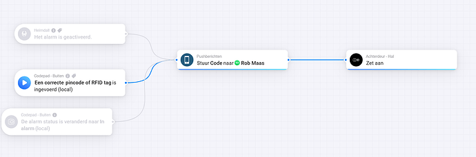

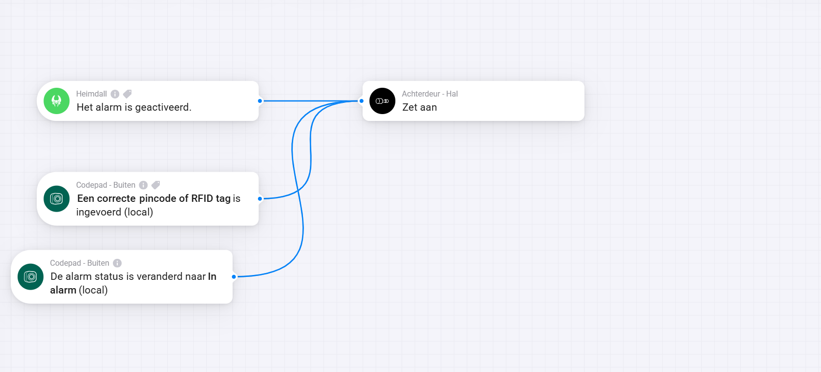

Misschien hier even een schermafdruk van je flow plaatsen. Ik vermoed dat de flow niet triggered, kun je checken door na het ALS/WHEN kaartje eerst een kaartje op te nemen die een melding schrijft in de tijdslijn.
En als ik hem zo doe, dan krijg ik geen bericht.
Ik zou het nog eenvoudiger maken, dat discussieert makkelijker.
Dus
WANNEER pincode correct is ingevoerd DAN verzend melding
Als er dan niets gebeurd wanneer je een correcte pin invoert, zou ik contact opnemen met de ontwikkelaar.
