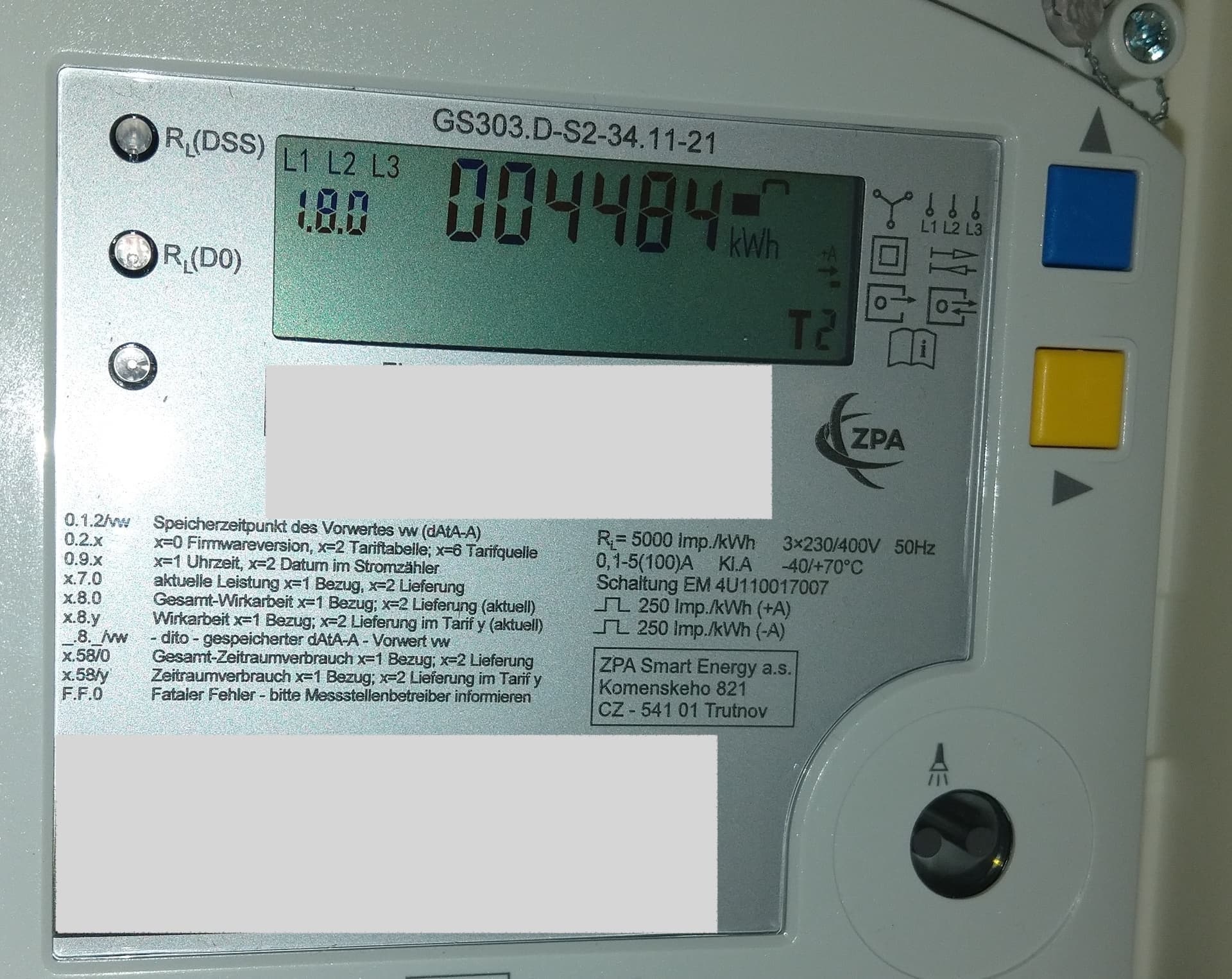

Hallo Forum,
ich bin jetzt über folgendes Gerät gestolpert:
Gibt es da schon Erfahrungen?
Falls schon jemand das Gerät in Betrieb hat:
Mein Elt-Zähler hat 3 Leds auf der linken Seite, welche wäre diejenige, die den Zählimpuls ausgibt und was muss ich in den Geräteparametern einstellen?
Viele Grüße, Hagen.
Schalten Sie einen Großverbraucher wie Ihren Ofen ein und sehen Sie, welche LED schneller blinkt.

In den Bedienungsanleitungen zum ELT-Zähler habe ich nichts Konkretes finden können, aber es müsste vermutlich eine der oberen beiden LEDs sein da diese mit RL gekennzeichnet sind. Der Zähler hat nämlich eine Impulsangabe von RL = 5000 Imp./kWh.
Eventuell müsste die LED Schnittstelle aber noch freigeschaltet werden, damit diese überhaupt von einem SmartMeter ausgelesen werden kann. Wie diese bei Deinem Zähler freigeschaltet wird, ist auf dieser Seite beschrieben. Den notwendigen PIN musst Du natürlich bei Deinem Netzstellenbetreiber erfragen.
Wenn Du das frient EMI2 dann in Homey hinzugefügt hast, muss in den Geräteinstellungen noch der Wert 5000 bei Imp./kWh eingetragen werden.
Das sollte es eigentlich sein.
Falls noch nicht geprüft, solltest Du vor dem Kauf aber mal überprüfen, ob Du an dem Zähler überhaupt Zigbee Empfang hast.

@DirkG, danke für die Nachbearbeitung des Bildes!
