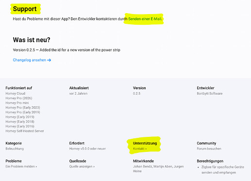

Eine weitere Möglichkeit wäre den Homey App Entwickler zu kontaktieren. Kontaktmöglichkeiten sind im Homey App Store zu finden:
Die anderen Links, z.B. zum App Topic im Forum oder zum Quellcode, wo man auch einen Fehler hätte melden können, scheinen nicht korrekt zu sein.
