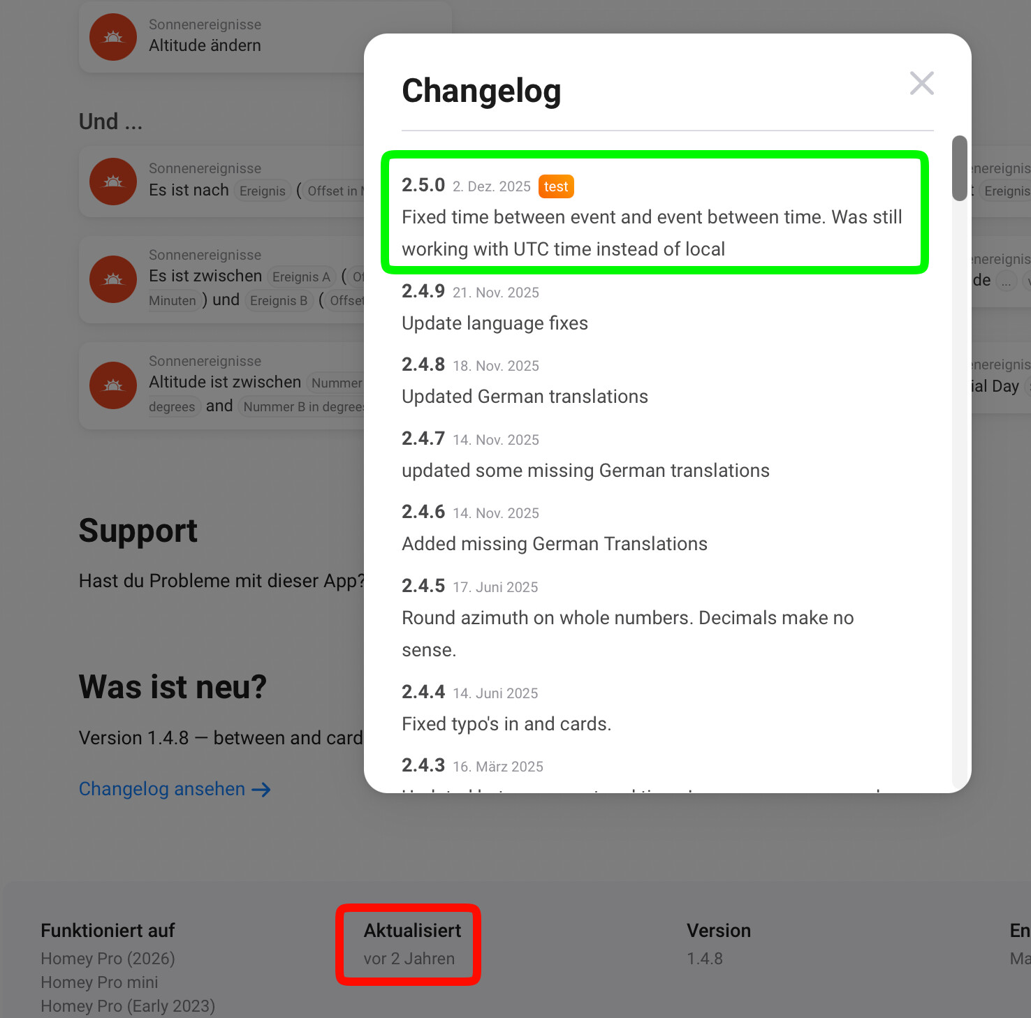

Bitte nutze den Link in meinem Post, um die App zu installieren. Die Verlinkung führt zur aktuellsten “Test-Version”.
Aus welchen Gründen auch immer werden manche Apps nur als Test Version fortgeführt. Ich nutze diese App aber bereits seit mehreren Jahren und auch immer mit der neuesten Test Version.
@Peter_Kawa, ich benötige mal Deine Hilfe. Wie groß ist das größte Offset bei der Sun Events App?
Okay über deinen Link konnte ich jetzt 120 Minuten einstellen. Interessant
Ich benutze auch oft die App Sonnenereignisse.
Wenn ich jetzt deine Version 2.5.0 installiere, habe ich dann 2 Versionen installiert oder
wird die offizielle Version 1.4.8 überschrieben?
Muss ich also evtl. alle Flows mit der neuen Version anpassen?
Wird überschrieben. Nein, du musst nichts anpassen, außer du willst die Zeit verlängern.
