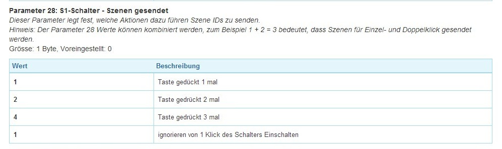

Muss ich den Parameter 28 aktivieren damit ich ich in den Flows auswählen kann “wenn S1 Doppleklick dann…” oder verstehe ich hier was falsch und Szenen IDs sind was anderes?

ich verzweifle noch, je mehr ich mit Parameter 28 spiele um so weniger funktioniert es, jetzt löst schon der doppelklick flows aus die 2x Klick zugeordnet sind :-/

Du musst den Parameter 28 aktivieren, damit man per Mehrfachklicks Szenen starten kann. Jede Szene hat eine eigene ID, so ist es zumindest beim Fibaro HC2 (Gateway) so. Deshalb gehe ich auch davon aus, dass jeder Flow (Scene) eine eigene ID hat die man anscheinend aber nirgends sehen kann. Das ist bei Homey aber auch nicht unbedingt, da die Vollnamen der Flows dargestellt werden.

Parameter 28 habe ich jetzt auf 7, das sollte heisen es wird von einfachklick bis dreifachklick alles berücksichtigt, oder?

hallo, die assoziationen habe ich mal weckgelassen, ab da hat es bei mir mit den probleme angefangen, wäre zwar cool, dass mit dem einschalten der leuchte auf S1 die Quelle Q1 einschaltet und gleichzeitig 3 andere z-Waveleuchten. dann wäre einfachklick einschalten von Q1 inkl. der z-waveleuchten (ohne dazu einen flow zu benötigen). 2 fach und 3 fach könnte dann einen flow schalten. muss man dazu beim parameter 28 was umstellen dass für einfachklick keine Szenen-ID gesendet wird? z.B. 28,1,6

28,1,6 müsste richtig sein.
Edit: Wie ich sehe nutzt Du die deutsche Bedienungsanleitung von z-wave.eu. Ich würde nach Möglichkeit immer die Bedienungsanleitungen direkt bei den Herstellern nutzen. Teilweise weichen die nämlich voneinander ab, hier z.B. die Infos zum Parameter 28.
