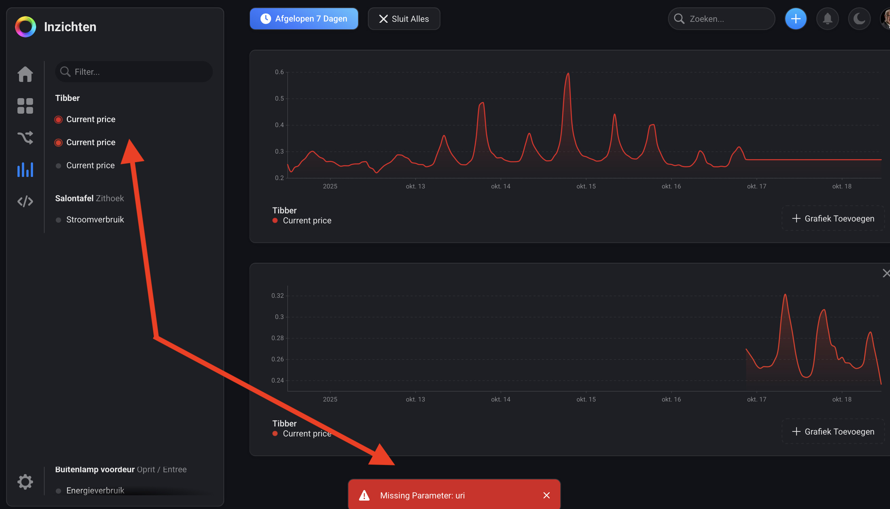

Foutmelding: "Missing Parameter: uri"
Van de week mijn oude Homey pro (2016) gemigreerd naar de 2023 editie. Maar nu zie ik bij “insights” dat de grafieken van de oude Homey pro stoppen en er wordt een nieuwe grafiek aangemaakt bij de nieuwe HP. Dat is op zich niet zo erg, maar nu wil ik opschonen en de oude data verwijderen. Echter bij het verwijderen krijg ik de melding “Missing Parameter: uri” en kan ik niets verwijderen.

Ik heb het even snel geprobeerd, maar het werkt niet. Ik blijf dezelfde grafieken houden en bij het verwijderen dezelfde foutmelding.
Ik heb er zelfs nog grafieken bij zitten van apps die niet meer op de HP2023 draaien. Ik denk dat er iets fout is gegaan met het terugzetten van de oude back-up van de HP2016.

Ik heb het probleem overigens ook als ik een AVD aanpak, ik krijg dan een extra tag in Insights en ook die kan ik niet verwijderen.
Morgen maar ff kijken of die Firmware bijwerken via de USB-Tool effect heeft..
Edit: ik heb het zelfs als ik een nieuwe AVD aanmaak en een nummerveld met Inzichten, ook die is niet te verwijderen…

Het is me niet duidelijk wat het probleem is. Het is wel mega irritant aan het worden. Wijzigingen in een AVD leveren nog wel eens dubbele Insights op, ook die kan ik niet verwijderen, dus heb ik nu verschillende insights met dezelfde naam…

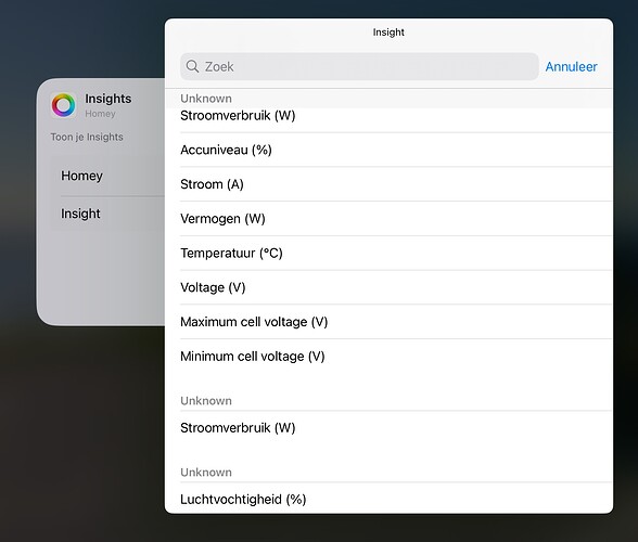

Zit nu met 24 “unknown devices” die ik niet kan verwijderen.
