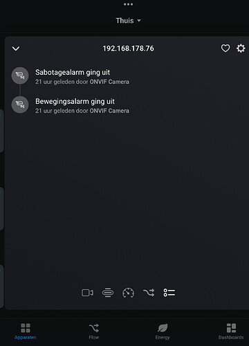

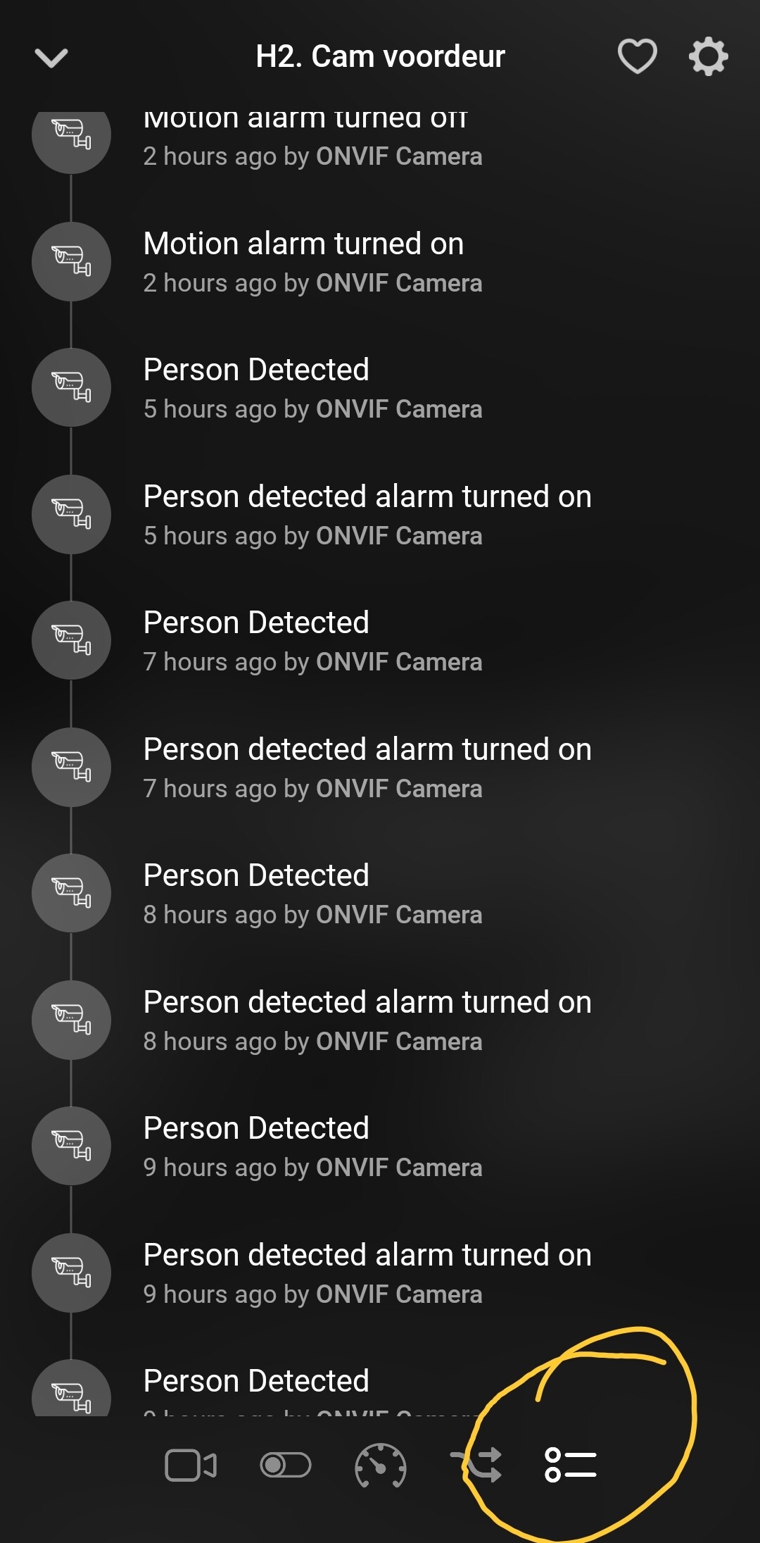

Als je in de camera settings kijkt (mobiele Homey app: druk wat langer op de “tegel” van de cam), zie je dan activiteiten, zoals bij mijn cam te zien is:
Hoi Peter,
Ik heb een wel heel klein lijstje ???
Da’s inderdaad de “beginlijst”, het zijn geen echte meldingen > de cam stuurt geen meldingen.

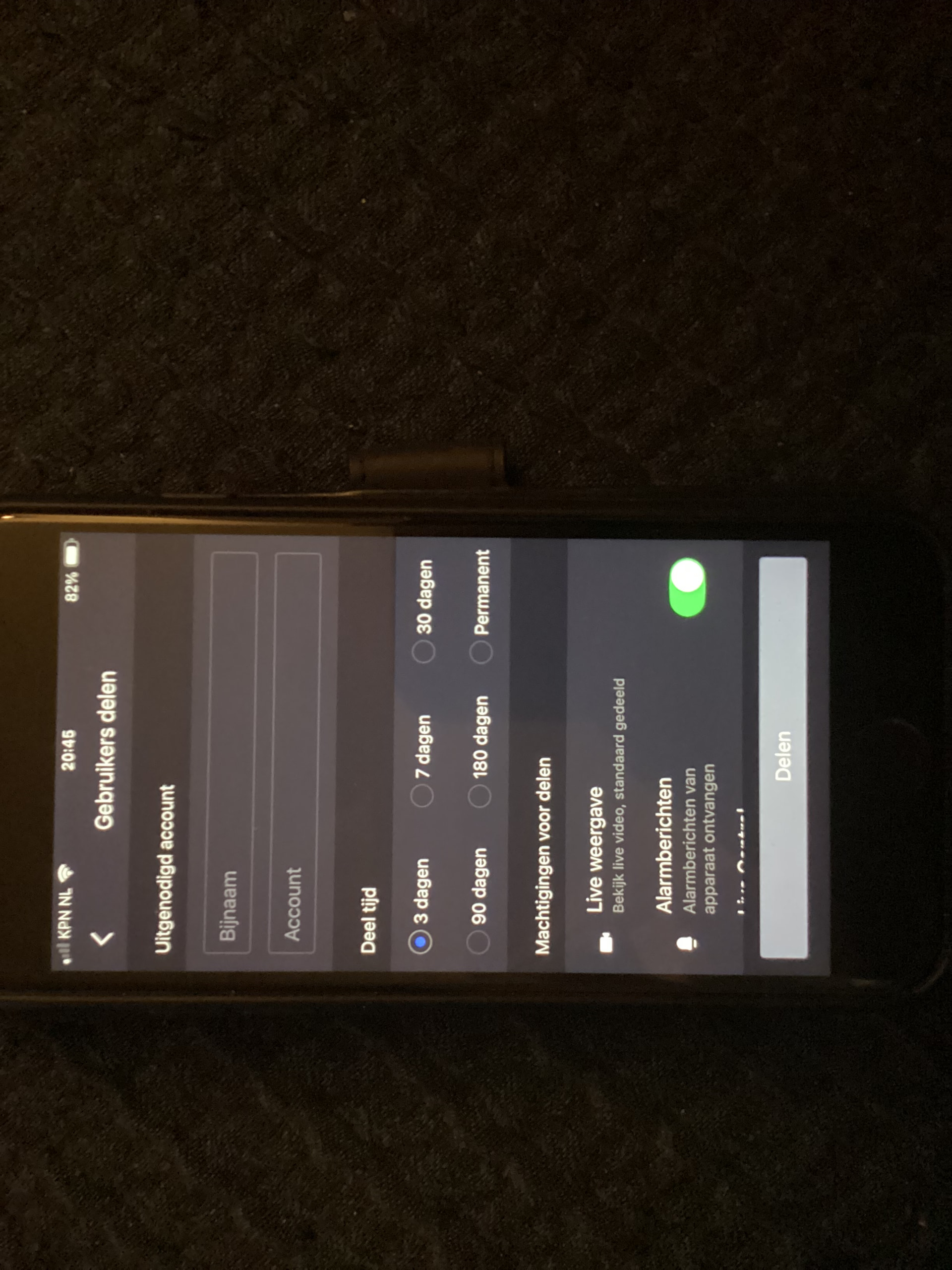

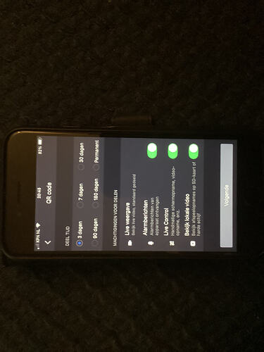

Er zit in de Foscam app een instelling “ Apparaat delen “
dat kan door een QR code of Gebruikers delen, bedoel je dit ?
Nee, dat lijkt mij enkel om iemand anders toegang tot de camera beelden te geven.
