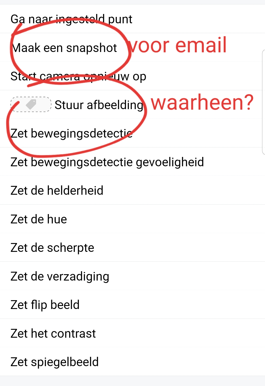

Ik heb de “dan” kaart gebruikt met stuur afbeeling. Hierin de tag van de snapshot gemaakt.
Ik had verwacht dat deze afbeelding dan te zien is in de homey app. Maar helaas niets.
Waar gaat deze heen?
Naar het emailadres wat je op moest geven?

In de Homey app is nog geen support voor images.
Met je huidige flow verwacht ik dat de app de foto via de mail naar je wil sturen.
In de instellingen van de app kun je dit volgens mij instellen. (Je smtp server iig).
Via email is inderdaad in te stellen bij instellingen waar je alle gegevens in moet vullen. Dat stond los van deze flow.
Onderstaande afbeelding was genoeg om een email te kriigen
Vervolgens was er een update dat een losse snapshot image gemaakt kon worden en kwam er een nieuwe kaart bij in de “dan” flow waarin je apart kan kiezen, stuur afbeelding.
Dat is deze kaart
Screenshot_20190321-081031_Homey
Na een update kwam er een andere kaart in de “DAN” flow.
Snapshot image.
De stuur afbeelding met Tag kun je gebruiken voor een nieuwe flow.
Voorbeeld Telegram:
ALS er een nieuwe snapshot is gemaakt dan, DAN stuur bericht met image tag uit de stuur afbeelding.
