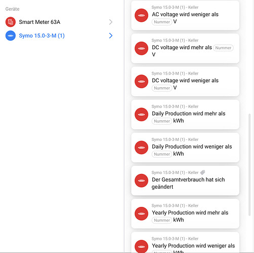

  2. Fronius App bietet sehr viele indikatoren, anbei Screenshots
  3. sollte von den Screenshots sichtbar sein. (- = + & + = -) oder so in der Art.

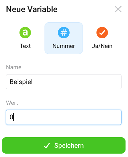

Für die Berechnung der Restleistung wird eine numerische Variable benötigt, welche wie folgt erstellt werden kann:
– Homey Smartphone App → Mehr → Logik → + → Name “Beispiel”/ Typ “Nummer” / Wert “0”
– Homey Web App → image → Neue Variable →
Und die Berechnung selbst muss wie folgt aufgebaut sein:
{{Leistung Sonnenproduktion (W) - Leistung Gesamtverbrauch (W)}}

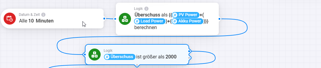

Hallo Gerhard,
hättest Du vielleicht einen Beispiel-Flow? Ich bin aktuell noch etwas unsicher, wie ich den PV-Überschuss berechne (welche Werte brauche ich von welchen Geräten?). Beim Gerät “PowerFlow” zum Beispiel habe ich den Wert “Leistung”, der bei mir aktuell wegen PV-Überschuss negativ dargestellt ist. “Load Power” ist der Verbrauch, der wird aber auch negativ angezeigt und die Einspeisung ist “Grid Power”, die ebenfalls negativ ist.
Eigentlich würde mir doch der Wert “Grid Power” reichen um zu entscheiden, dass ein Gerät starten soll. Da der Wert aber beim Überschuss negativ ist weiß ich nicht so genau, wie ich das in eine Variable bzw. Bedingung packen soll.
Grüße
Tom
Hallo Tom,
hier der Trigger der dann diverse Dinge ansteuert
