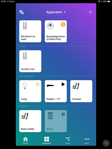

Heb gisteren een Homey gekocht en Forest Shuttle gordijnen Z-Wave . Op de Homey staat versie 2.0
Heb de app van Forest geïnstalleerd en de gordijnen toegevoegd, krijg deze echter niet te zien in het scherm waar de apparaten die ik heb in staan.
Als ik deze opnieuw aanmeld krijg ik wel de melding “status.already_added”
Heb de app van Forest verwijderd en de Homey opnieuw opgestart en de app van Forest opnieuw geïnstalleerd. Krijg steeds de melding dat het gordijn al is geinstalleerd en ik kan ze niet zien!
En al geprobeerd ze te verwijderen van Homey voordat je ze opnieuw aanmeld?
Kan ze niet verwijderen, kan ze nergens vinden!
Je zal via Instellingen - z-wave moeten passeren om ze te verwijderen.
Geeft nu geen foutmelding, maar krijg deze niet te zien.
Krijg nu steeds de melding: kan geen Z-WAVe apparaat vinden.
