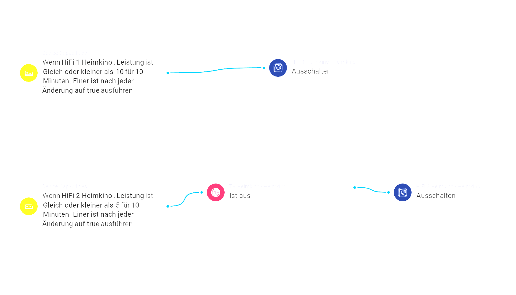

ich habe seit kurzem ein Problem, dass einige meiner Flows nicht mehr getriggert werden. Seltsamerweise haben diese Flows schon problemlos funktioniert.
Grundsätzlich schalten die Flows Homematic Steckdosen aus, wenn eine gewisse Zeit lang die Leistungsaufnahme unter ein gewisses Level gefallen ist.
Das mache ich zum Beispiel um die Bildreinigungsprogramme von LG-TVs nicht zu unterbrechen und im Anschluss aber trotzdem den Standby-Verbrauch zu vermeiden.
So schaut zum Beispiel einer der Flows aus:
Wenn ich die Flows teste, werden sie auch korrekt ausgeführt. Allerdings werden sie nicht mehr wie gedacht getriggert.
Verstehe ich vielleicht den Device Capabilities Parameter “Einer ist nach jeder Änderung auf true” falsch?
Habt ihr eine Idee, woran das liegen könnte?
Steigt der Wert nach dem letzten Trigger über 10 (hifi1) oder über 5 (hifi2)? Denn sonst Triggert die Karte nicht, wann "Einmal nach wahr’ ausgewählt war.
Es sollte jedes Mal nach 10 Minuten ausgelöst werden, wenn “nach jeder Änderung” ausgewählt ist.
Starte die App einmal neu gerne.

Wenn die Leistung jeweils für 10 Minuten unterhalb der angegebenen Leistungsgrenze liegt, dann sollten die Flows einmalig ausgeführt werden.
Die Flows sind also eigentlich korrekt.
Ist aber wirklich die Frage, die Peter auch bereits gestellt hat, ob das auch wirklich so ist. Hast Du Dir den Leistungsverlauf mal in Insights angeschaut?

Ja, die Leistungsaufnahme steigt nach dem letzten Trigger wieder über den Grenzwert, da ich die Geräte im Regelfall dann zwischenzeitlich wieder einschalte.
Wie gesagt hat das bisher auch ganz gut funktioniert.
Ich glaube aber, dass mir heute schon aufgefallen ist, warum das nicht wie gedacht funktioniert…
Im Beispiel von HiFi 1 u. HiFi 2 im Heimkino hat der Trigger von gestern auf heute wieder nicht geklappt.
Dann habe ich mal die Leistungsaufnahme direkt bei der Homematic Steckdose und in der Homey App angeschaut. Siehe da in der Homematic App ist die Leistungsaufnahme schon längst unter dem Grenzwert (Flow müsste eigentlich ausgelöst werden) aber in der Homey App sind noch höhere Leistungswerte von vor 11 Stunden hinterlegt.
Deshalb werden natürlich auch die Flows dann nicht ausgelöst.
Nun ist die Frage, warum in der Homey App so „veraltete“ Daten erfasst sind. :thinking:
