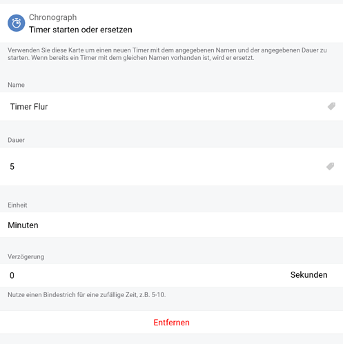

Ich habe Chronograph installiert. Aber leider weiss ich nicht wie den Timer zu benutzen.
Wenn ich in die App gehe dann auf Chonograph, App konfigurieren, sehe ich dies, siehe Bild. Ich kann dort nichts verändern.
Der zweite Flow schaltet bei Ablauf des Countdowns das Licht aus.
Der Vorteil ist, dass eine erneute Bewegung den Countdown von vorne startet.
Weiterhin finde ich es praktischer, schon im Flow Die Zeit bestimmen zu können.

Die Timer und Stoppuhren werden direkt in den Flows erschaffen in dem du ihnen Namen gibst und diese Namen dann an benötigter Stelle wiederholst.
