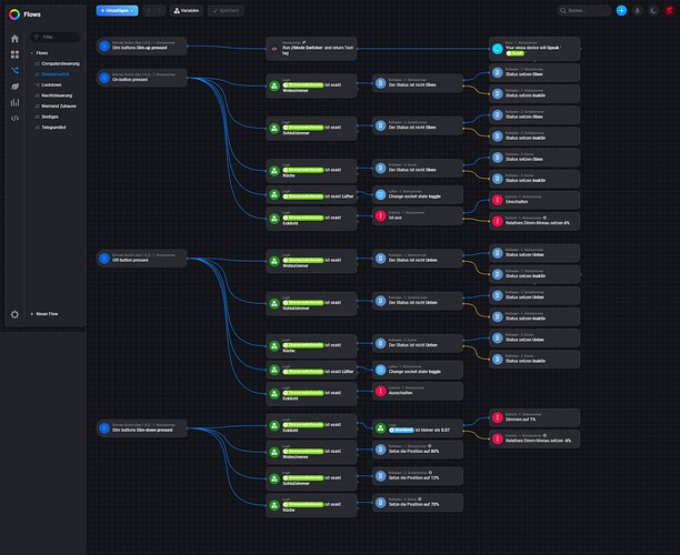

ich hab gestern meine Rolladen Shelly Switches eingebaut und hab mir gedacht, wie könnte ich diese am besten steuern. Da ich noch einen Hue Dimmerswitch rumliegen hab, hab ich direkt diesen für diesen Zweck missbraucht.
Ich hab einen Flow erstellt mit dem ich zwischen einer Vielzahl von Modi wechseln kann und zwar hab ich eine Taste dafür hinterlegt zwischen die Modi zu wechseln. Und die andern Tasten machen nun diverse Aktionen. z.B. Steuern einer Hue Lampe (An, Aus, Dimmen) oder Rollladen hoch oder Runter fahren oder auf einer Voreinstellen Stellung fahren. Oder eine Steckdose an/ausschalten.
Und folgender HomeyScript ermöglicht das ganze.

Falls ihr fragen habt oder Ideen wie dieser Flow verbessert werden kann, gerne her damit :slight_smile:
