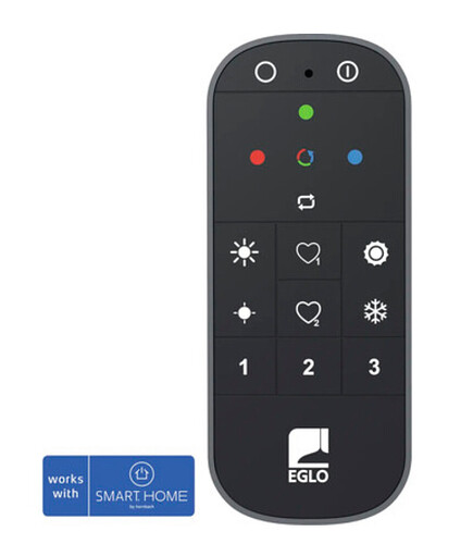

Andere Alternativen die auch mit der Homey Bridge kompatibel sind:
Z-Wave
(mehr als 24 Tastenkombinationen)
https://aeotec.com/products/aeotec-nano-mote-quad/
(12 Tastenkombinationen)

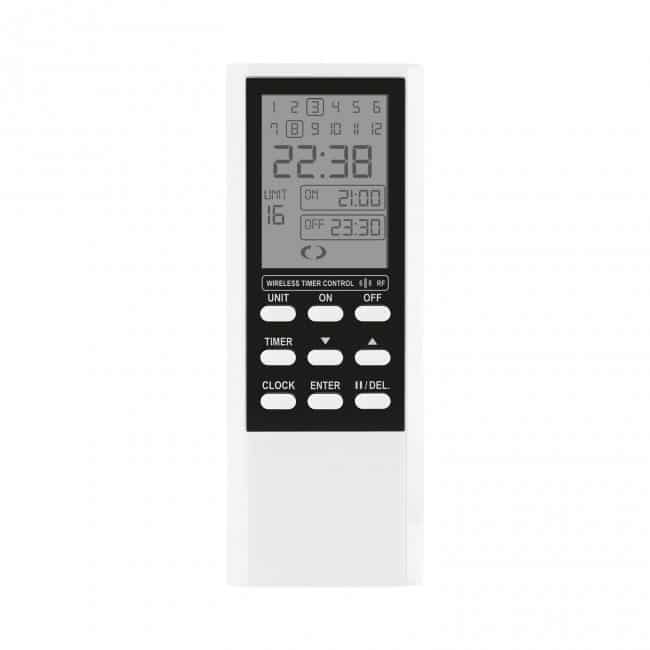

433 MHz
Bei den beiden letzten Fernbedienungen kenne ich allerdings nicht die Anzahl der Tastenkombinationen.
Info: Die 433 MHz Technologie hat gegenüber Z-Wave und Zigbee den Vorteil, dass kein Mesh (Netzwerk) benötigt wird. Allerdings ist die Reichweite aber auch generell eingeschränkt.
