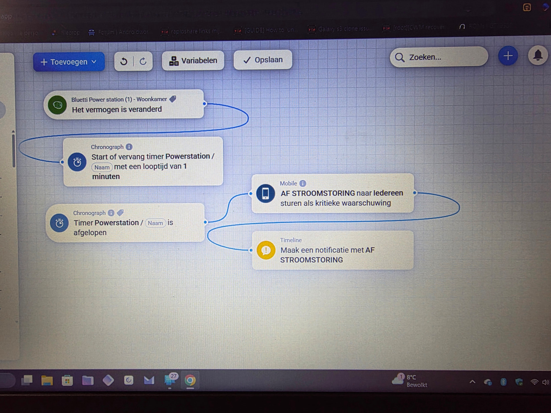

Beste allen. Betreffende een UPS situatie. Ik heb dus een aantal wcd’n achter een Powerstation zitten. Naar aanleiding van al het bovenstaande ben ik ook maar even aan het hobbyen gegaan.
Het betreft in mijn situatie een homey pro 2023 met Homewizard energiesocket. Het Powerstation zit dus aangesloten op de Homewizard socket. Via de app zie ik dat het vermogen steeds minimaal 1W fluctueert. Ik gebruik nu deze ADVANCED flow. Als ik exact hetzelfde in een gewone flow maak, werkt dit niet. Het verschil is dat bij de advanced flow de timer steeds gereset wordt (waardoor die actief blijft) en bij de gewone flow dus niet. Geen idee waarom dit gebeurt, zal wel een homey dingetje zijn.
Wellicht ook bruikbaar bij de vriezer situatie.
Reden voor mij om deze flow te maken, is het feit dat op één van de wcd’n achter de Powerstation, mijn robot stofzuiger is aangesloten. Deze hoeft zeker niet opgeladen te worden als er een stroomstoring is. Met deze flow kan ik die nu gaan uitschakelen., zodat de Powerstation langer spanning kan leveren.

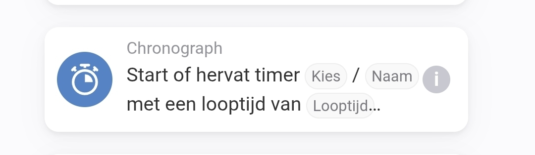

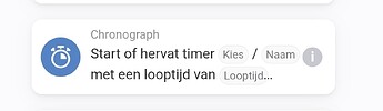

Vermoedelijk heb je in de standaard flow de “Start of hervat” timer kaart gebruikt.
Deze gaat nl. bij iedere trigger verder waar hij gebleven was (in jouw flows betekent dat dat ie gewoon doorloopt);
in tegenstelling tot de “Start en vervang” timer in je adv. flow, welke bij iedere trigger opnieuw wordt gestart.
