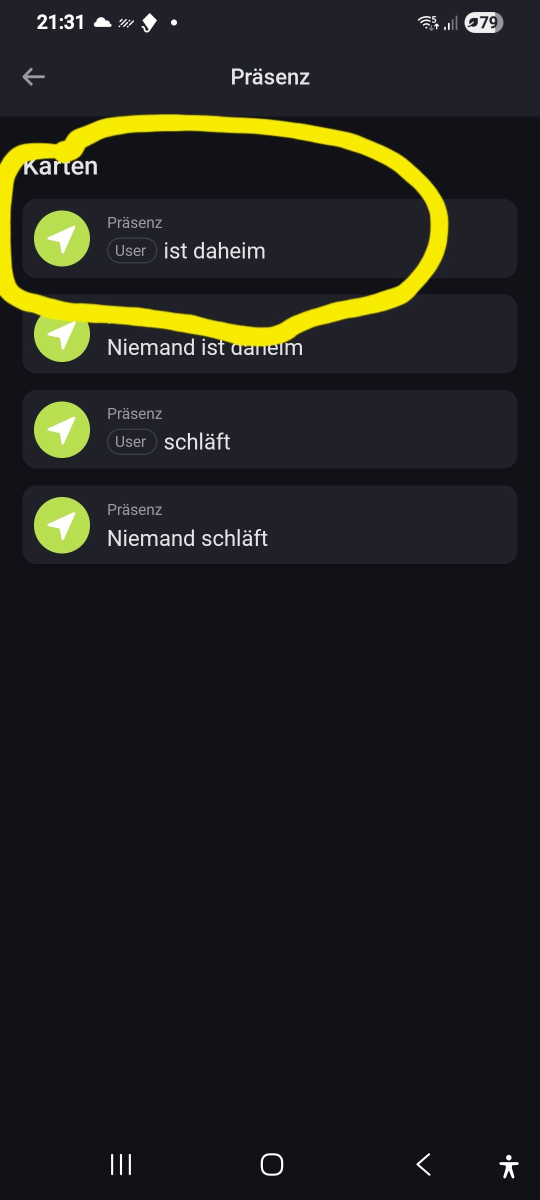

spontan fällt mir jetzt die Präsenz Karte ein.
Hier müsste man halt prüfen, wie lange die Zeit ist bis homey Dich erkennt, sowie bei deiner Alarmanlage die Zeit ist, bis der Alarm angeht ..
