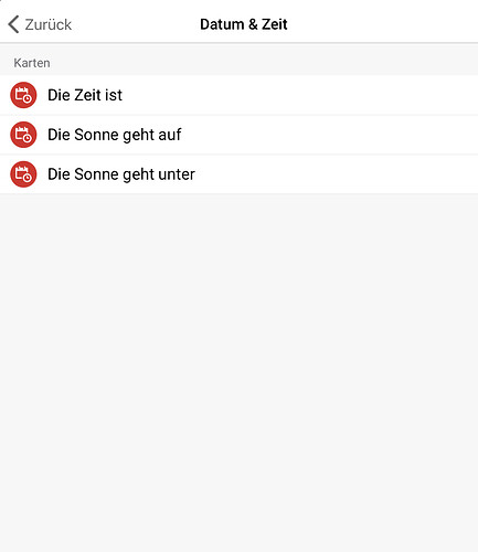

Dein Vorschlag mit den Variablen leuchtet mir ein und sieht praktisch aus, vor allem auch für weitere Flows, danke für den Tipp.
Nun habe ich aber folgendes Problem beim erstellen des Flows, ich kann nicht Anzahl Tage anwählen, sondern nur, siehe Printscreen:
Liegt das daran, dass ich nicht Homey Pro habe? Oder mach ich was falsch?

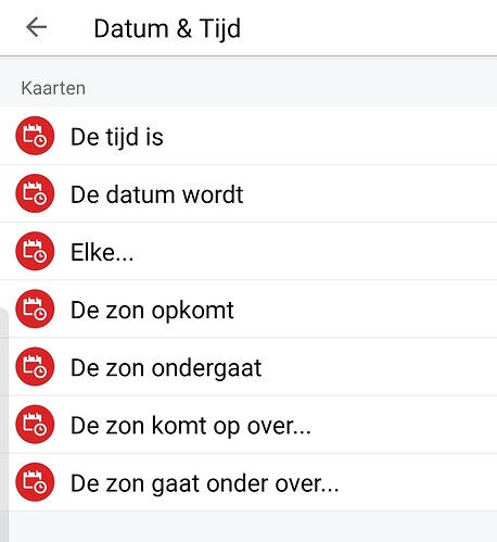

Ich denke der Unterschied zwischen Cloud und Pro
Pro karte:
Ich hatte nicht mehr auf dem Plan, dass du eine Bridge hast. Da funktioniert mein Vorschlag nicht. Dirk hat aber eine Alternative gepostet.

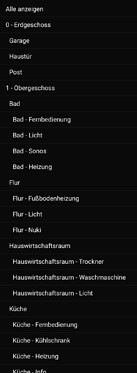

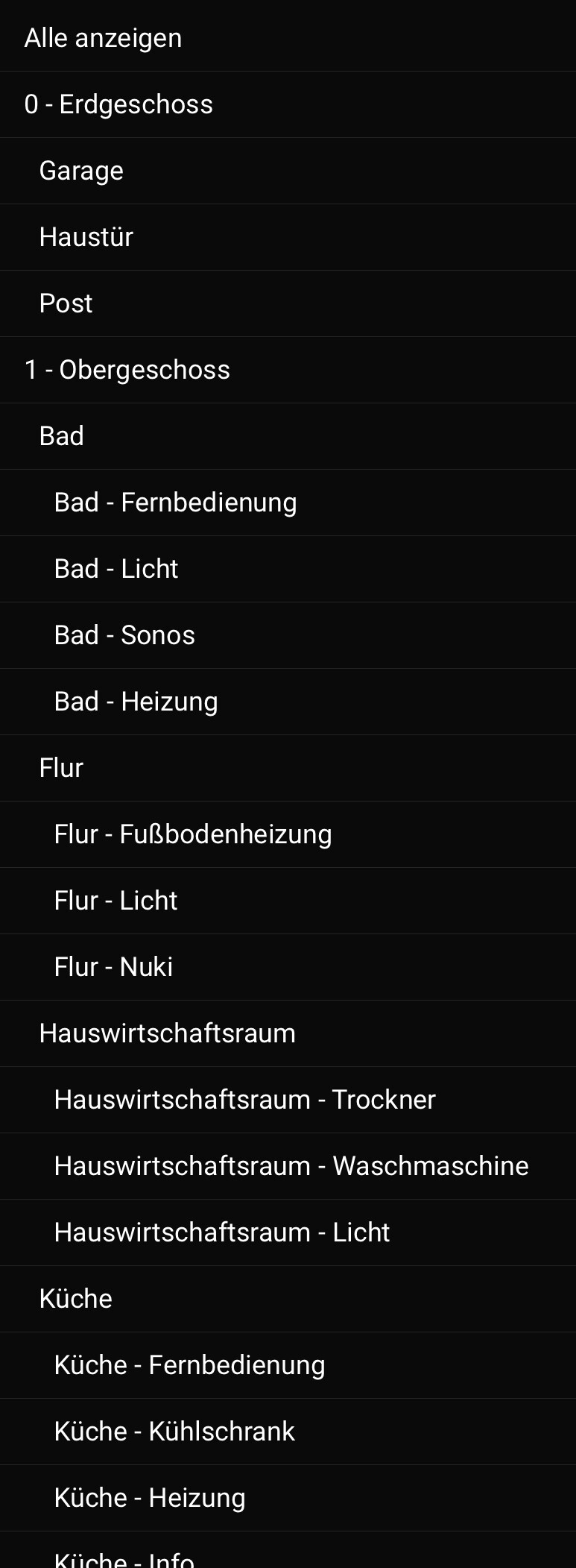

Bzgl. der Übersichtlichkeit mache ich es ähnlich wie Uwe.
Zum einen sortiere ich die Flows in entsprechende Ordner ein:

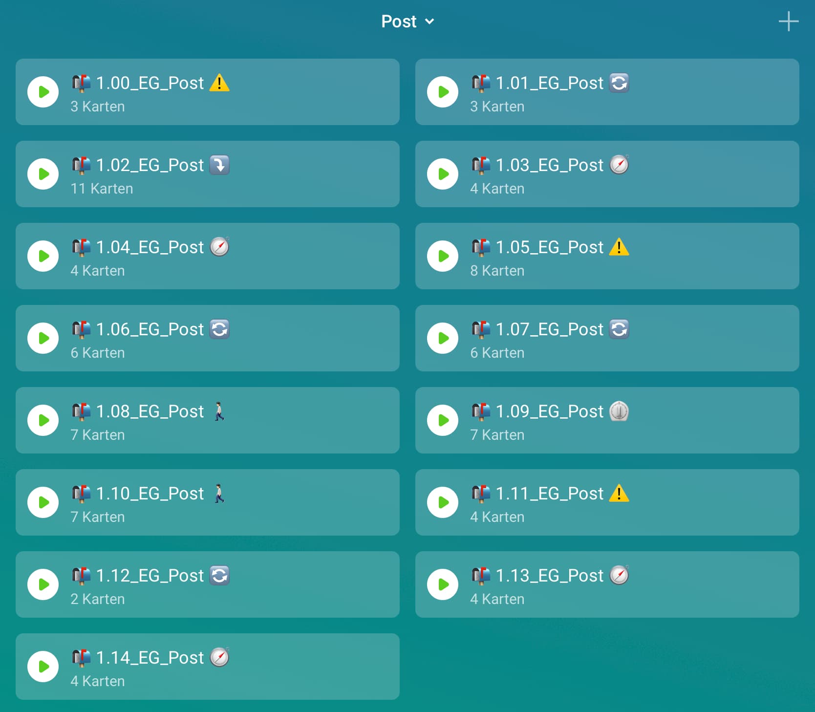

Zum andere habe ich ein gewisses Schema, wie ich die Flows benenne:
Durch das erste Icon weiß ich sofort worum es geht. Durch die Nummerierung bleiben die Flows in der richtigen Reihenfolge, und durch das zweite Icon weiß ich wodurch der Flow getriggert wird.
Im Forum gibt’s aber noch andere Beispiele, einfach mal suchen.
Warum bei dieser Auswahl ein Unterschied besteht, verstehe ich nicht, technischer Natur kann es jedenfalls nicht sein…

Finde deine Sortierung echt cool, muss mir auch etwas in diese Richtung überlegen. Werde mal noch im Forum meine Nase reinstecken…

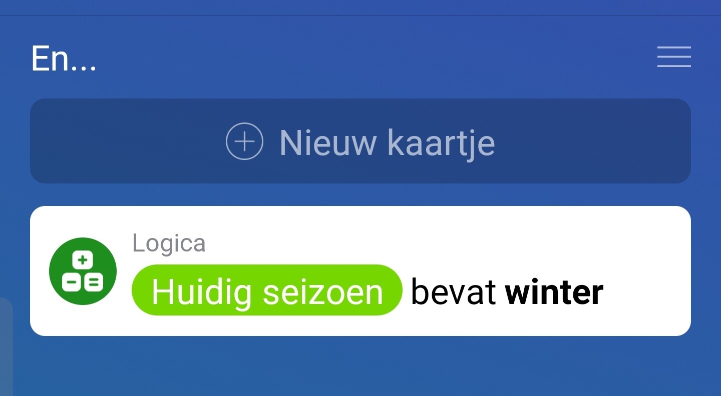

Ich weiß nicht, welches Tag/Variable [Winter] ist, in der Sonnenstands-App
Sie wählen dann die Logikkarte “enthält” oder “ist genau” und schlagen dann die Sonnenstandsvariable “aktuelle Jahreszeit” nach.
Geben Sie dann als Wert ‘Winter’ ein.
Zum Testen ‘Herbst’ ausfüllen, und dann soll es der Flow an diesem Herbsttag machen
Die Variable Winter ist eigentlich eine selbsterstellte Variable, die abhängig von der Außentemperatur auf Ja bzw. Nein gesetzt werden soll (siehe Post #20 von @Undertaker).
Aber Du hast vermutlich recht, dass diese Variable das Problem ist.

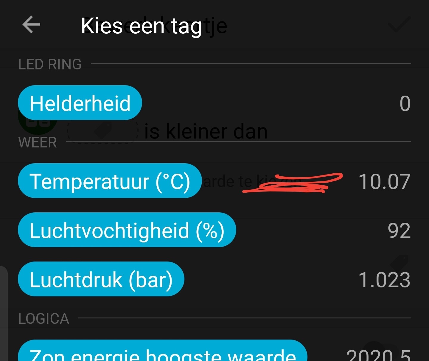

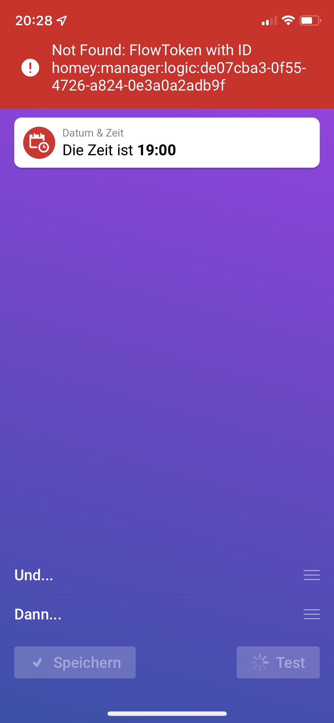

Ig habe gemerkt, dass ich gar keine Winter-Flows habe🙈 das hatte ich wohl übersehen, respektive habe ich nun versucht einen solchen zu erstellen, habe aber kein Aussentermometer! Gibt es eine Möglichkeit, die Temperatur von einer App oder Website zu nehmen?
Wenn ich den ersten Flow teste, erhalte ich folgende Fehlermeldung, siehe Bild ganz oben:
Sie können die integrierten Wetterdaten von Homey verwenden, wenn die Temperatur verfügbar ist. Dies ist die Temperatur, die von der Wetterstation gemessen wird, die Ihrem Standort am nächsten ist.
Und…
Wählen Sie Logikkarte ‘weniger als’ und wählen Sie dann das Tag [Temperatur] aus der Kategorie ‘Wetter’.
Danke für den Tipp, hab das nun mal so gemacht. Teste es und werde wieder berichten ob es nun klappt…
Auch wenn Du noch keine Winter-Flows hattest, diese sind ja nur dafür da die Variable Winter entsprechend der Außentemperatur auf Ja oder Nein zu schalten, sollte eine solche Fehlermeldung eigentlich nicht erscheinen. Allerdings bin ich überfragt, was diese Fehlermeldung genau bedeutet. Spontan würde ich sagen, dass eine Variable vorhanden war, diese jetzt aber fehlt bzw. gelöscht wurde.
Der Flow sieht nicht verkehrt aus.
Starte Homey mal neu und teste den Flow nochmal.
Habe gute Neuigkeiten😃 der Flow hat zum 1. mal funktioniert👍🏼 Hoffe er tut es auch in Zukunft…
