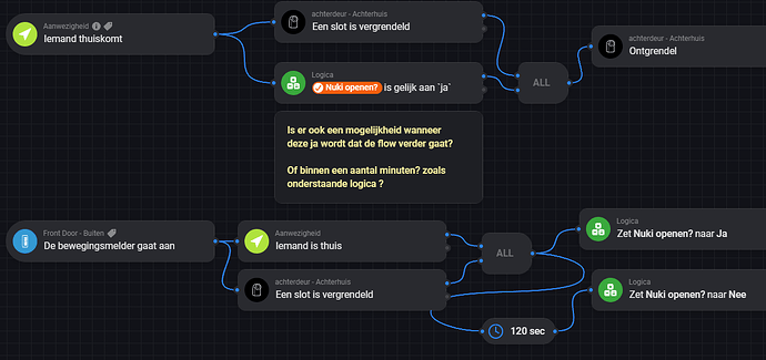

Is er ook een mogelijkheid dat een flow wacht ( zie foto )
wat ik graag wil is het volgende ‘‘iemand’’ komt thuis en binnen 2minuten loopt die langs de ‘‘voordeur’’ dat dan het slot openend. nu is het namelijk zo dat als wij dicht bij huis komen maar niet na huis gaan onze achterdeur van het slot gaat…
Ik heb dit geprobeerd door een variabele aan te maken dat er binnen 2minuten iemand langs de voordeur moet lopen, maar de flow wacht daar niet op.
