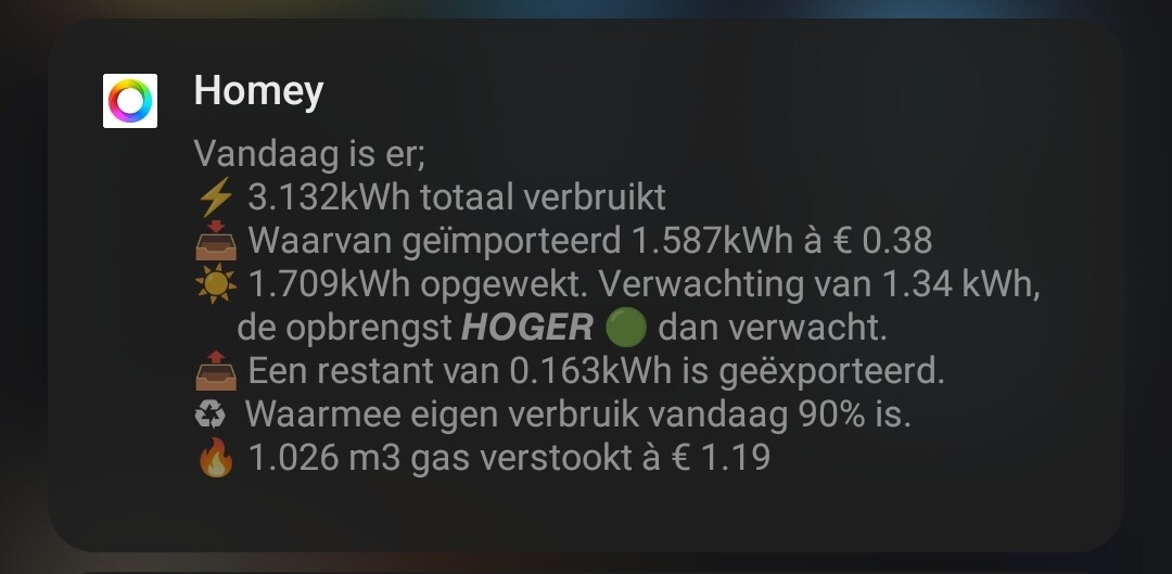

Deze is van mijn wasmachine, hij houd naast verbruik en duur van de sessie ook een tripteller voor reiniging en totaalteller per jaar bij.
Een dag totaal van het gehele huis heb ik zoals hieronder:
