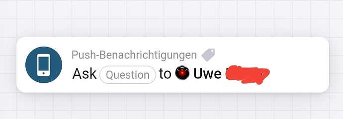

Du kannst mal mit der neuen Möglichkeit in Push-Benachrichtigungen experimentieren. Ich habe es aber selbst noch nicht probiert.
Die hab ich, funktioniert auch ganz gut.
