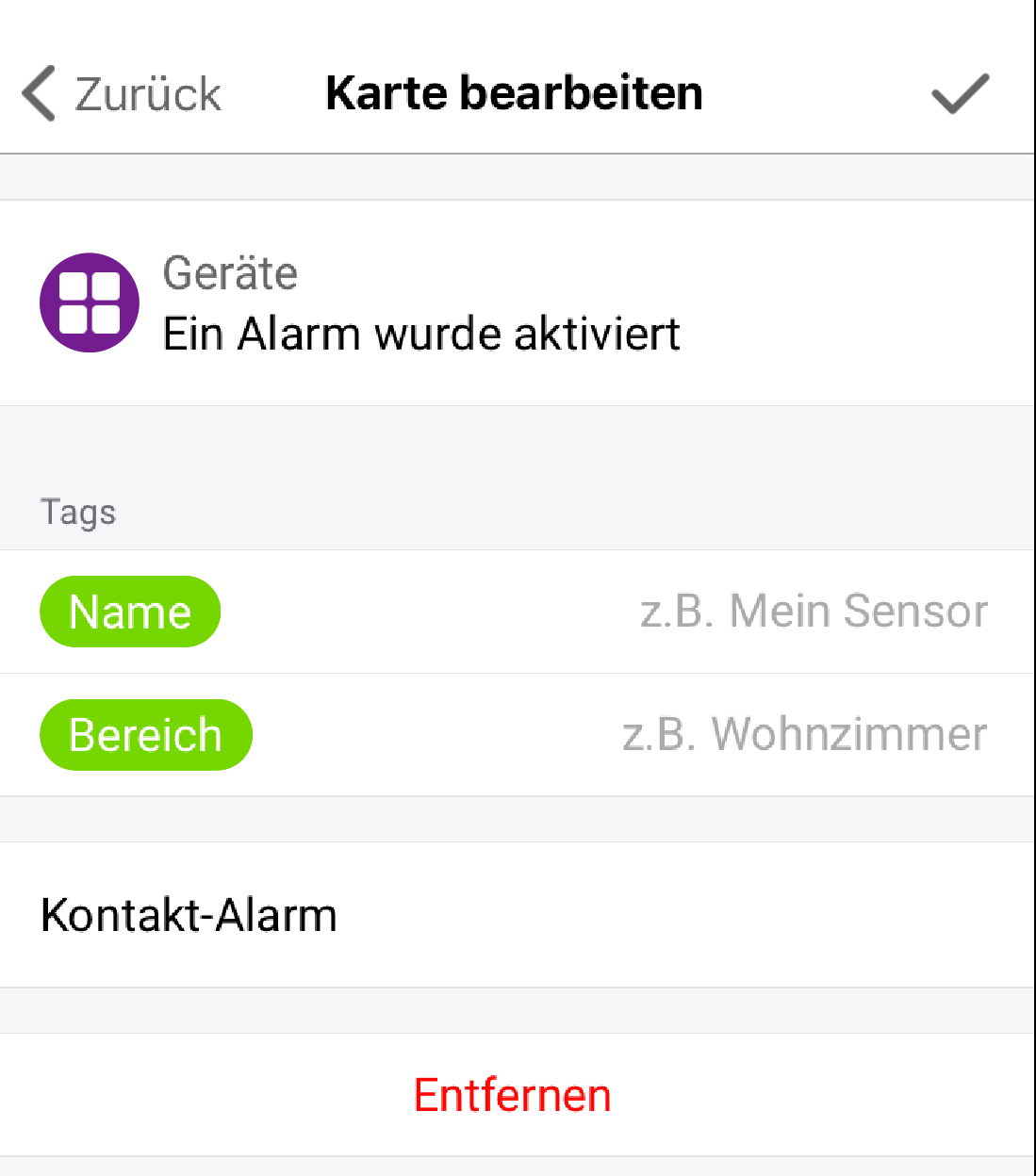

Mein Problem ist, dass man die Tags mit den Namen der Fenster erst dann zur Auswahl bekommt, wenn man die Karte „Ein Kontaktalarm hat ausgelöst“ als Auslöser in der Wenn-Spalte hinterlegt. In meinem Fall soll aber als Auslöser der Nuki dienen. Hat jemand vielleicht eine Idee, wie ich das hinbekomme.

Wenn ich die Karte „Geräte“ in der Wenn-Spalte habe, habe ich 2 Tags zur Auswahl, die ich dann bei der Push-Benachrichtigung nutzen kann.
Wenn ich die Karte „Geräte“ in der Und-Spalte habe, habe ich keine Tags.

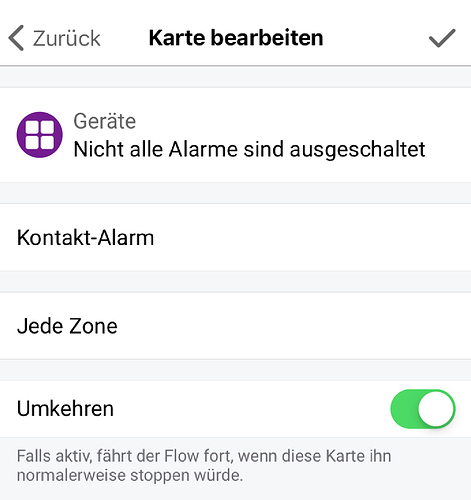

Geht es wie folgt nicht?
Wenn: Nuki geschlossen
And: nicht alle alarme sind geschaltet
Jede Zone
Dann: push Benachrichtigung
Listet er dir dann die Zonen die den falschen status haben nicht auf?

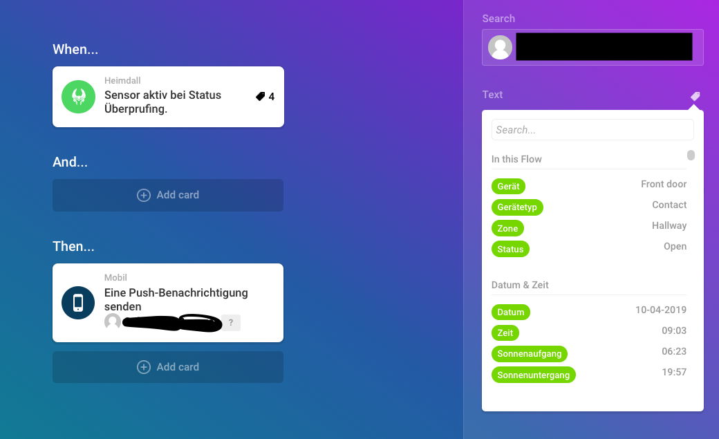

Du kannst auch heimdall anschauen. Das kann auch solch ähnliche Überraschungen und Benachrichtigung versenden
Sehr gute Idee. Es gibt sogar eine Karte von Heimdall “Überprüfe Status aller Sensoren”. Ich habe aber noch nicht herausgefunden wie man die Info aus dieser Karte als Tag per Push sendet.
37%20AM
ich hoffe der Screenshot hilft dir. Sonst einfach noch mal fragen.
Da musst du einmal einen flow schreiben der das überprüfen antriggert und dann diesen. In dem Fall solltest du aber wohl fuer jeden “aktiven” Sensor eine Push bekommen. Oder du schreibst es mittels heimdall in die “Timeline”.
Sag: Wieso werden bei Dir die Tags / Label korrekt angezeigt im Flow ?? Bei mir sind die nicht wählbar…
